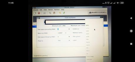

Partycjonowanłem, formatowałem w gparted z NTFS, fat32, exfat (formatowanie exfat w Windows) - nic nie pomogło. Próba skonfigurowania pendrive jako pamięć wewnętrzna mi box s 4k za każdym razem kończy się niepowodzeniem: formatuje i kończy z komunikatem, że nie może dokończyć formatowania. Zostaje mi jeszcze podzielenie na dwie mniejsze partycje i spróbowanie tym sposobem nowych doświadczeń. -

W gparted exfat jest niedostępny przy zakładaniu partycji (wyszarzony) dla pendrive. Jaki fs macie u siebie? -
