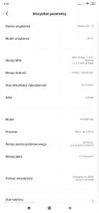

  3. Posiadam Mi 9T z obecnie zainstalowanym softem MIUI Global 12.0.2 Stabilna 12.02.0(QFJEUXM) z androidem 10. Soft ten zjada mocno baterię. Pomimo przywracania do ustawień fabrycznych, wipe data, instalowania świeżych apek bez przywracania z kopii. Chciałbym zainstalować ROM w wersji Global Stable 10.3.15.0.PFJEUXM ze strony https://izadi.xyz/downmi/?device=davinci&type=Global+Stable, bo na takim ROMie mój MI 9T działał najlepiej. Pytanie jest takie. Czy to jest odpowiedni ROM do Miflasha? Zawartość tego katalogu wygląda następująco jak na screenie. Jeśli nie to skąd pobrać soft w tej wersji. Uprzedzam, że interesuje mnie tylko ten ROM, nie chcę xiaomi.eu. Czy nie będzie problemu z Google jeśli jednocześnie cofnięta będzie wersja androida z 10 na 9?

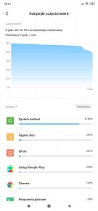

  4. Od początku mam wyłączone automatyczne oszczędzanie. Wczoraj też miałem zwiechę. Telefon w kieszeni się wyłączył. W statystykach widać, że przyczyną jest system android. Ale co dokładnie? Telefon resetowany do fabrycznych, wszystko na oryginalnym sofcie, bez zainstalowanych aplikacji.
