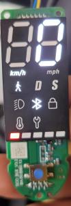

Montaż wyświetlacza z PRO 2 do M365

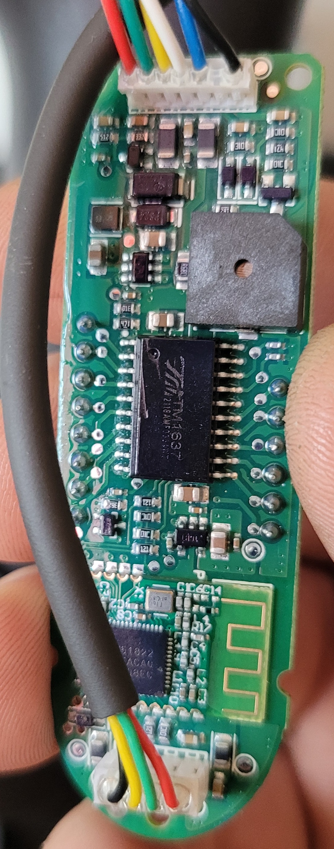

Wgrałem BLE i DRV z 1S, a potem soft z mi.cfw.sh do poprawienia osiągów. Wszystko działa i śmiga. Niestety z jakiegoś powodu żadna z apek do wrzucania CFW nie chciała na początku wgrać softu. Dlatego najpierw wrzuciłem ten kofigurowalny w locie soft shfw, co pozwoliło wrzucić ww softy. -

Dokładnie to napisałem w pierwszym poście, jestem tego świadomy. Co teraz? Da się to jakoś zmusić do współpracy ? -

Cześć, Nabyłem drogą kupna wyświetlacz od wersji PRO do mojej zwykłej emki celem upgrejdu. Jednak Sprzedawca chyba się walnął i wysłał mi wyświetlacz z PRO 2 (ten z kłudeczką). Obecnie mam to podłączone ale mam ESC region unkown. Jest jakiś sposób żeby to zabanglało czy odsyłać na zwrot?
