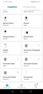

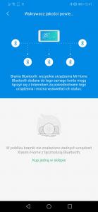

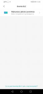

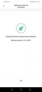

djmalin opublikował(a) temat w Pozostałe urządzenia Xiaomi
Witam posiadam ten czujnik od jakiegoś czasu i wszystko było ok, aż do czasu, a chodzi o bramkę Ble którą owy detektor posiada, a mianowicie nie mogę się do niej teraz połączyć, nie wiem czy to po zmianie frimeware czy co, że nie wyszukuje mi czujników temperatury xiaomi(te z wyświetlaczem), może kolega @rezmus by się wypowiedział, może coś usuneli z oprogramowania Wysłane z mojego COR-L29 przy użyciu Tapatalka- 3 odpowiedzi
