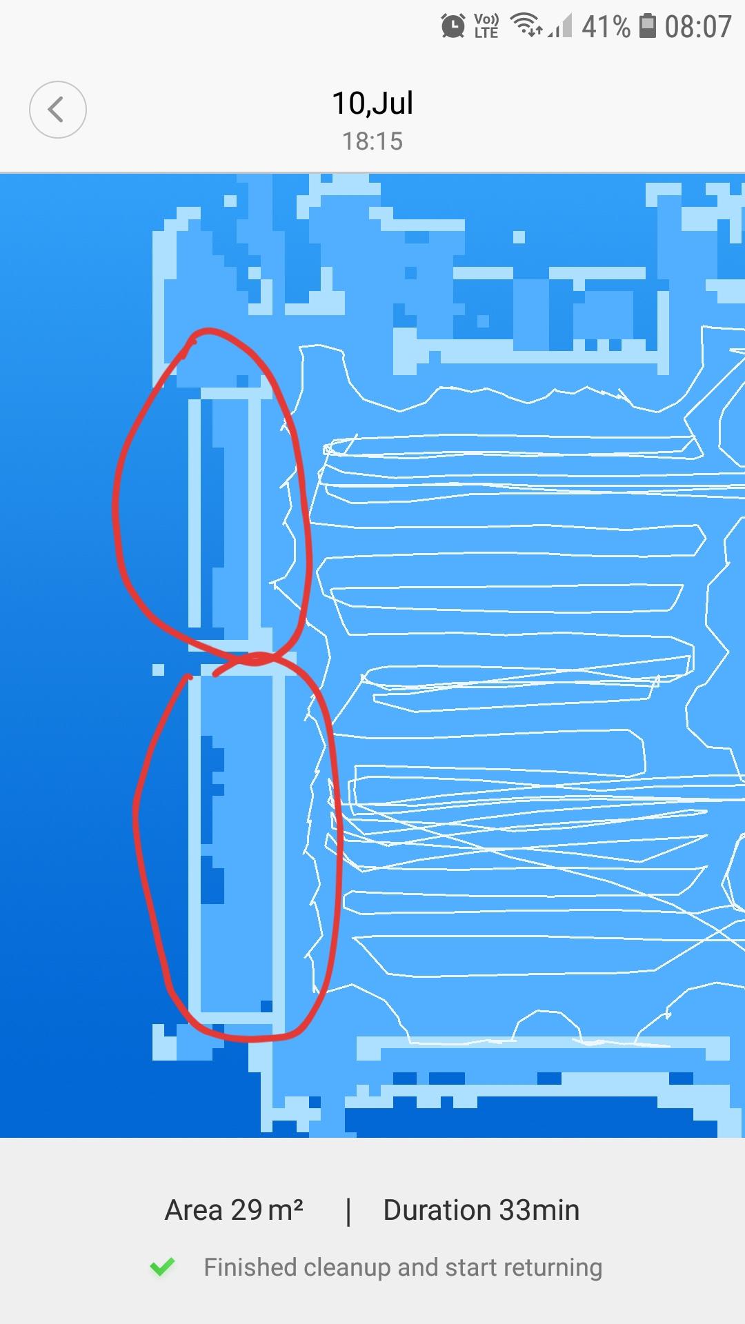

  1. To nie wjeżdżanie pod niskie szafki to było chyba celowe działanie producenta. Na różnych forach przewinęła się masa wątków, gdzie użytkownicy pisali, że robot wjeżdżał pod niskie szafki, blokował się pod nimi i nie mógł wyjechać. Podejrzewam więc, że firma zadziałała i wypuściła taki "kontrowersyjny" soft. Ale on jest na tyle źle dopracowany, że jak próbuję w trybie manualnym wjechać pod szafkę, gdzie jest sporo luzu (~1cm), to robot próbuje, po czym się wycofuje, ja próbuję dalej, on znowu się wycofuje i po chwili pojawia się komunikat o błędzie przepełnionego pojemnika na śmieci. Jest to ewidentnie do poprawy.

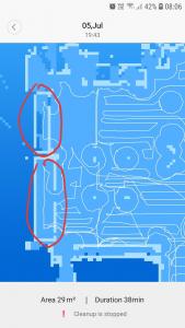

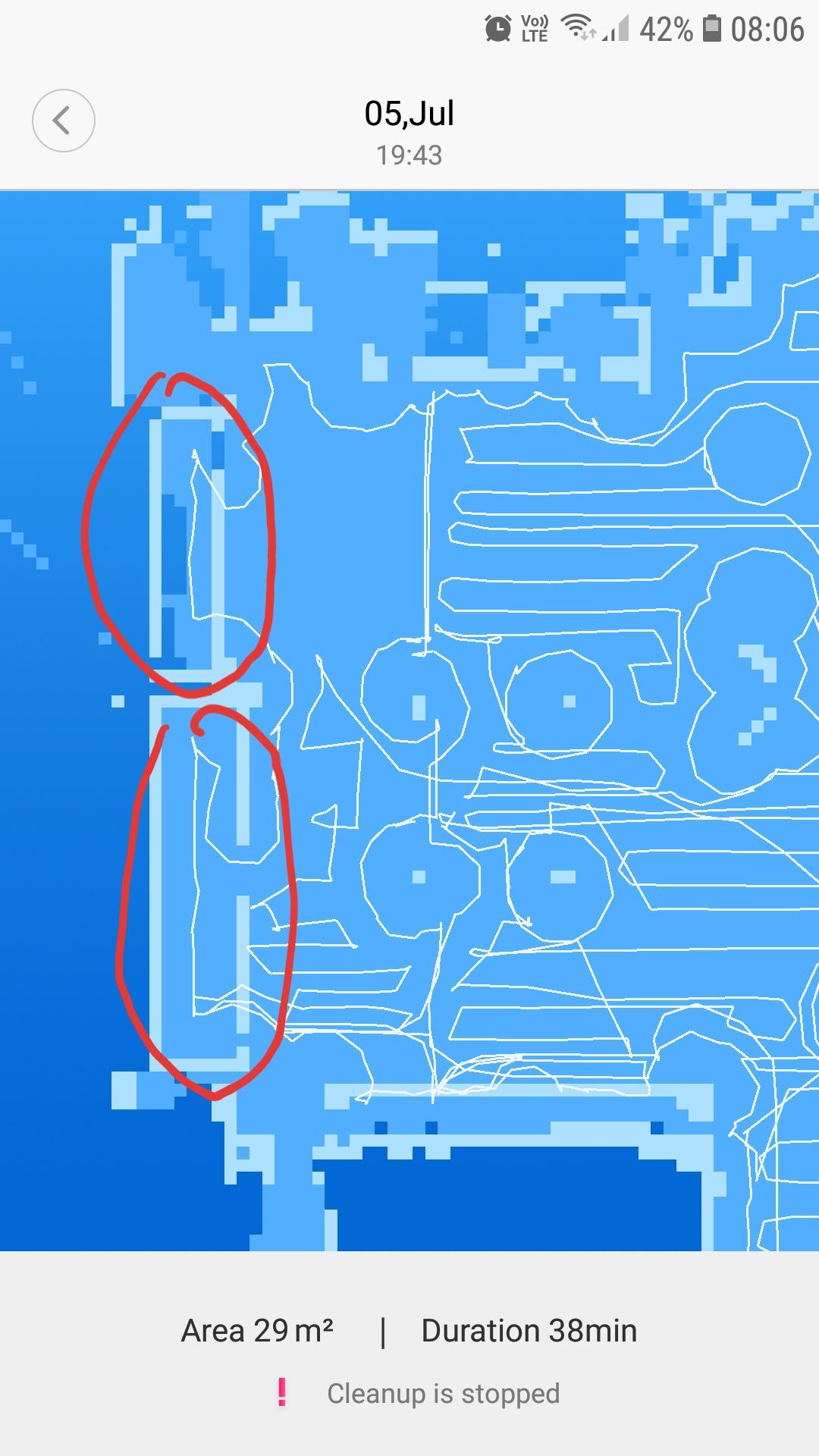

  4. Nie wiem czy zwróciliście uwagę, ale aktualizacja softu 3.3.9_001864 popsuła ważną funkcjonalność robota S50. Swojego kupiłem jakieś 3 tygodnie temu u jednego z polskich dystrybutorów i przez 2 tygodnie w ogóle go nie aktualizowałem. Nie pamiętam jaka to była wersja, w każdym razie posiadała już funkcję zapisywania map. Robot na tamtej wersji czyścił świetnie, wjeżdżał pod każdą szafę, nawet taką, gdzie prześwit był około 0,5 cm. Po aktualizacji do ostatniej wersji, niestety pojawił się problem, bo nie chce sprzątać pod szafami, nawet gdy prześwit jest około 1cm. Jest to strasznie wkurzające, nie wiem czemu to popsuli. Na zdjęciach widać jak to wygląda. Na obecnym sofcie nawet w trybie sterowania manualnego nie da się teraz wjechać pod te szafy.
