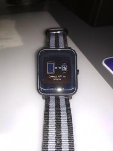

  11. Wałek 75. Dziękuję ☺️ Próbuję logować się z konta z którym zegarek był sparowany. Loguję się bez problemu - pobiera mi z konta cele , zdjęcie itp. Problem jest w momencie parowania - MiFit widzi Bip a wybieram go na zegarku klikam ptaszek od parowania chwilę kręci się kółko paruje a po chwili pojawia się komunikat o błędzie i braku sparowania. W MiFit w profilu /ustawieniach nie widzę adresu bt - jest tylko wersja oprogramowania. Nie panikuję tylko nie lubię jak nie potrafię poradzić sobie z tego typu problemem.
  12. Dzięki . Próbowałem go dodać na innym telefonie . MiFit widzi zegarek ale nie chce go sparować - próbowałem już dziesiątki razy bez skutku ...
  13. Dzięki za sugestie . Niestety u mnie nie działa ... Myślę ,że problem jest powiązany z komunikatem "problem z transferem metadanych firmware"u "
  14. Dzień dobry , Dopadł mnie problem z BIPem . W środę rano zobaczyłem widok jak na zdjęciu .Zegarek nie reaguje na próby aktualizacji ( niezależnie czy próbuję przez oryginalnego MI Fita czy też przez wersje forumowe ) . Gdy robię to przez oryginalnego Mi Fit-a aplikacja pokazuje ,że widzi zegarek ale nie udaje się go sparować z telefonem - żeby było ciekawiej liczy kroki i pokazuje je w MiFit. Zgodnie z tym co czytałem na forum oryginalna apka powinna naprawić powstałe błędy - niestety u mnie to nie działa. Próbowałem również wgrać fw przez GB - telefon łączy się z zegarkiem i podejmuje próbę aktualizację - kończy się to fiaskiem i komunikatem "problem z transferem metadanych firmware"u ". Moja wiedza i umiejętności w tej kwestii wyczerpały się stąd pytanie . Będę niezmiernie wdzięczny za wszelkie podpowiedzi i sugestie co zrobić
  15. Dzień dobry , Dopadł mnie problem z BIPem . W środę rano zobaczyłem widok jak na zdjęciu .Zegarek nie reaguje na próby aktualizacji ( niezależnie czy próbuję przez oryginalnego MI Fita czy też przez wersje forumowe ) . Gdy robię to przez oryginalnego Mi Fit-a aplikacja pokazuje ,że widzi zegarek ale nie udaje się go sparować z telefonem - żeby było ciekawiej liczy kroki i pokazuje je w MiFit. Zgodnie z tym co czytałem na forum oryginalna apka powinna naprawić powstałe błędy - niestety u mnie to nie działa. Próbowałem również wgrać fw przez GB - telefon łączy się z zegarkiem i podejmuje próbę aktualizację . Niestety kończy się to fiaskiem i komunikatem "problem z transferem metadanych firmware"u ". Moja wiedza i umiejętności w tej kwestii wyczerpały się stąd pytanie . Będę niezmiernie wdzięczny za wszelkie podpowiedzi i sugestie co zrobić
