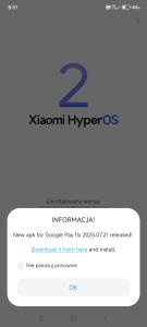

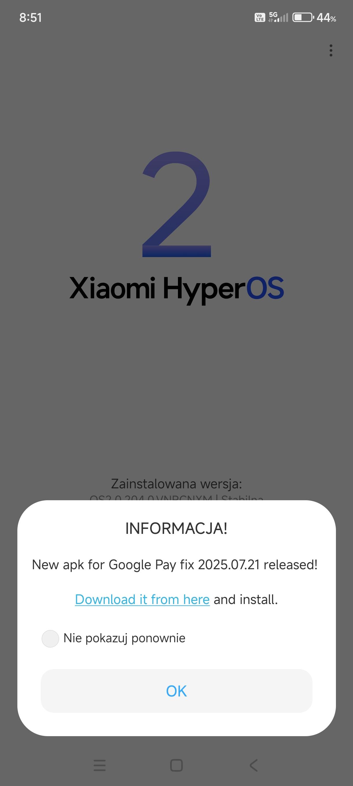

  2. Próbuję tej metody https://xiaomi.eu/community/threads/new-method-to-hide-the-root.75766/ która powinna umożliwić odpalenie aplikacji np płatności Google czy revolut. Niestety integralność jaką udało mi się uzyskać to tylko podstawowy czyli 1 z 3 . Czy Ktoś z was uzyskał integralność maksymalną po powyższych modyfikacjach na tel redmi note 13pro 5g? Pojawiła się dzisiaj aktualizacja hyper os do naszych telefonów. Czy wnosi ta aktualizacją jakieś poprawki? Działa revolut?

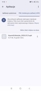

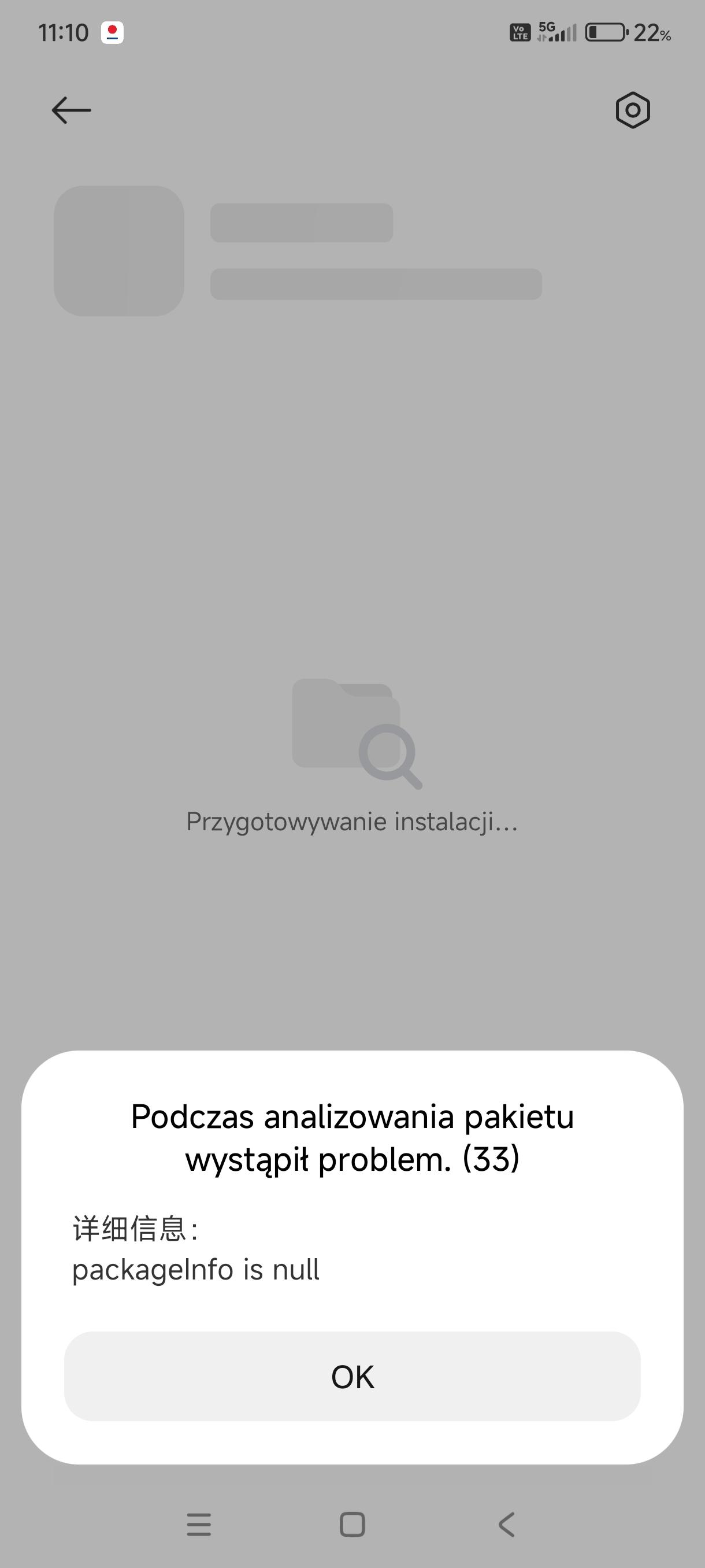

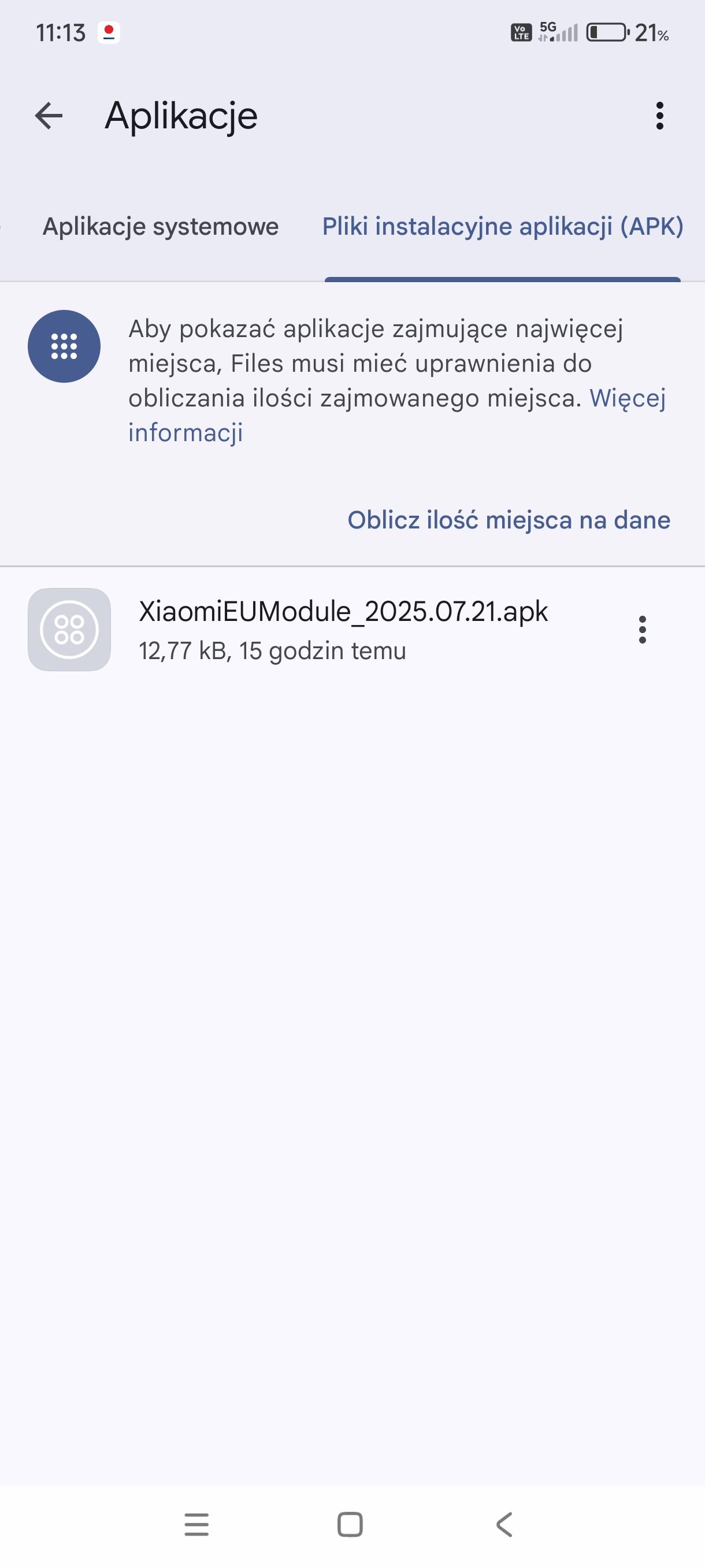

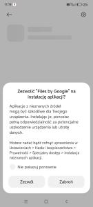

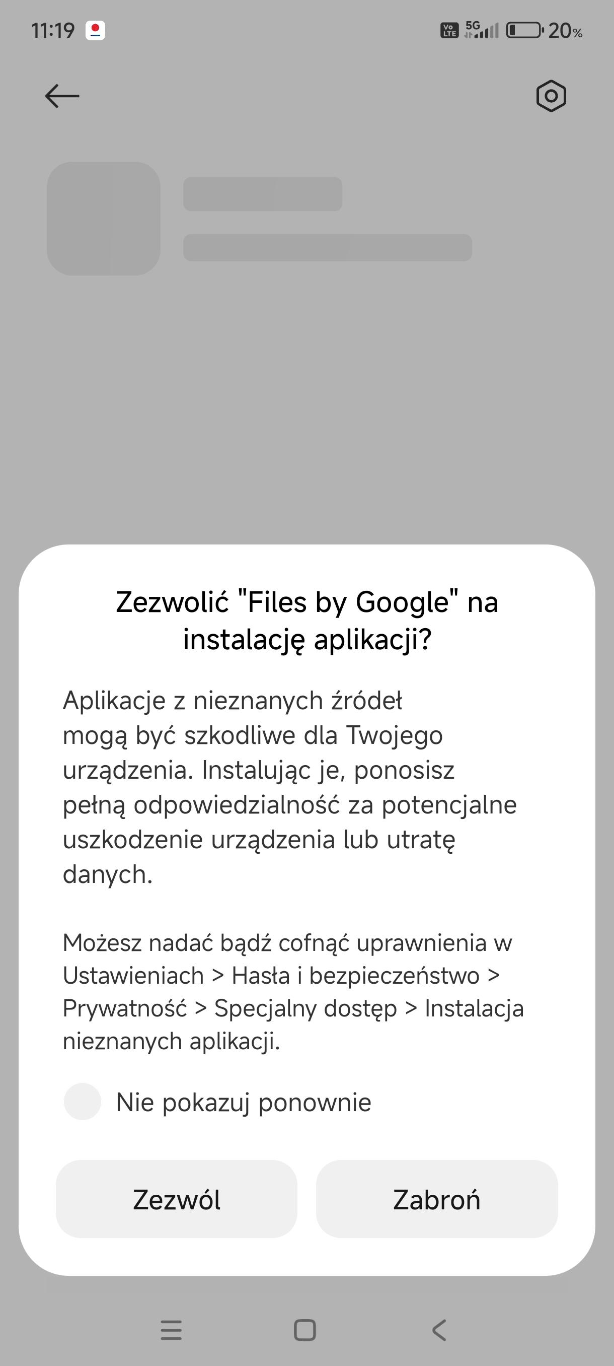

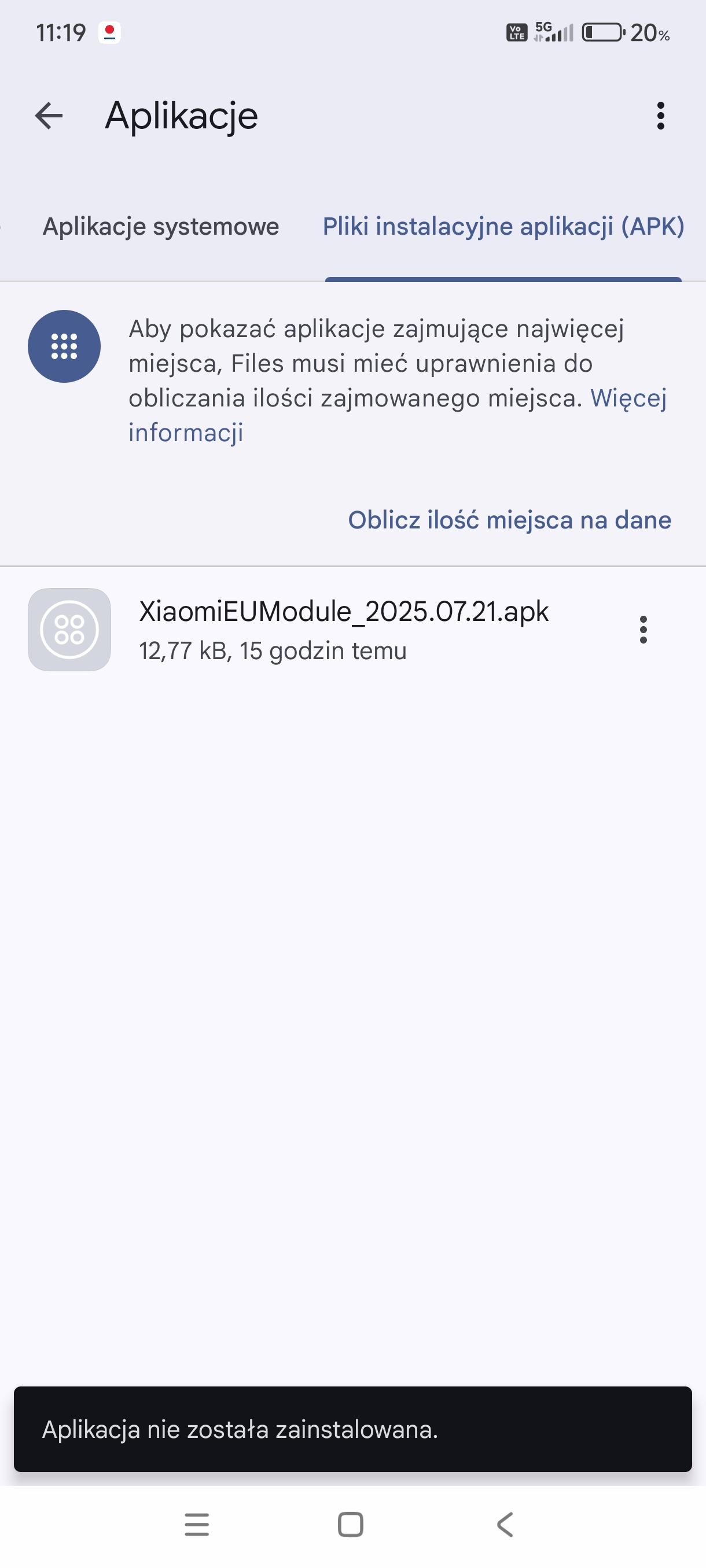

  3. Są trudności z zainstalowaniem. Pojawia się błąd jak na zdjęciach. Jak już się uda tak na zdjęciu nr 3 dotyczącej instalacji to i tak nie zainstaluje.
  4. Mam takie coś jak na poniższym zdjęciu. Próbuje to zainstalować jako plik z nieznanych źródeł ale nie wychodzi. Aktualizacje zabezpieczeń google Play mam z datą 1 kwietnia 2025.

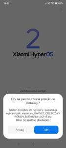

  5. Czyli wchodząc do instaluj i wybierając ROM do aktualizacji z nazwą jak powyżej w screen nie skasuję ustawień ani aplikacji?
  6. Witam próbuje zaktualizować do nowej wersji bez utraty ustawień. Pisze że telefon uruchomi się w trybie TPRW i zainstaluje aktualizację. Jednak po uruchomieniu TPRW nic się nie dzieje. Nie aktualizuje automatycznie, tylko pojawia się panel główny TPRW. Tak ma być? Co trzeba zrobić by zaktualizować system bez utraty danych?
