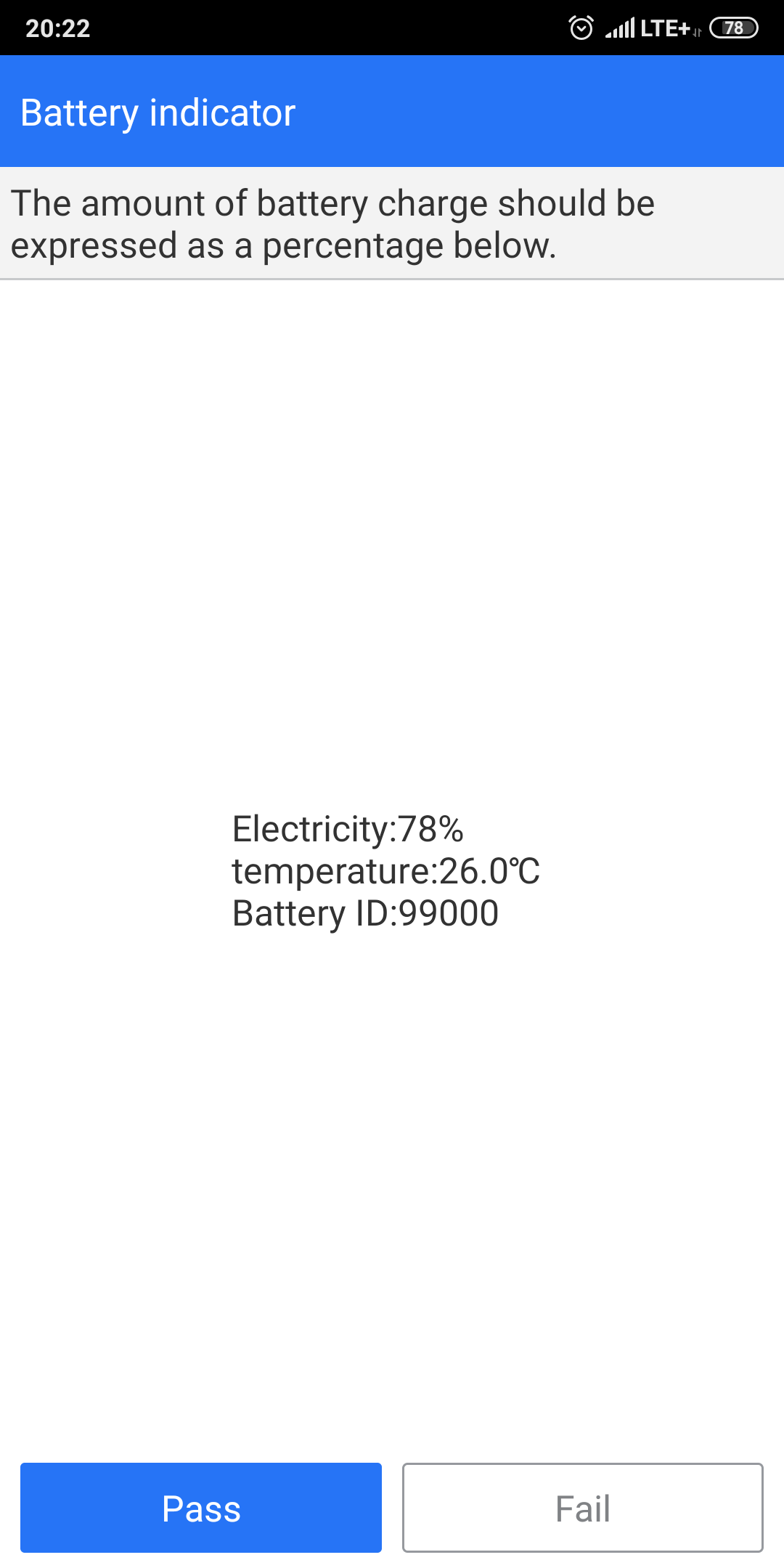

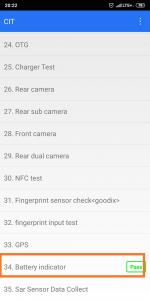

  9. W menu serwisowym widzę tylko poziom naładowania baterii, temperaturę i wersję baterii, więc chyba więcej nie da się tu zobaczyć. Nawet po podłączeniu ładowarki nie pojawiają się żadne dodatkowe parametry. Poniżej screeny. Po kliknięciu na wersję jądra wyskakuje mi info o trybie diagnostycznym, ale to chyba to samo co wspomniany przez Ciebie serwisowy? EDIT: Skontaktowałem się z Xiaomi Polska na FB z pytaniem czy przyczyną może być soft czy wada fizyczna i... odesłali mnie do ich centrum serwisowo - gwarancyjnego. Szczerze mówiąc to słabe podejście do klienta. Odsyłanie ładowarki na gwarancję raczej nie rozwiąże problemu, zwłaszcza, że problem występuje u większej liczby użytkowników. Chyba zacznę rozglądać się za inną ładowarką.
