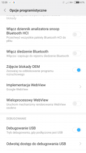

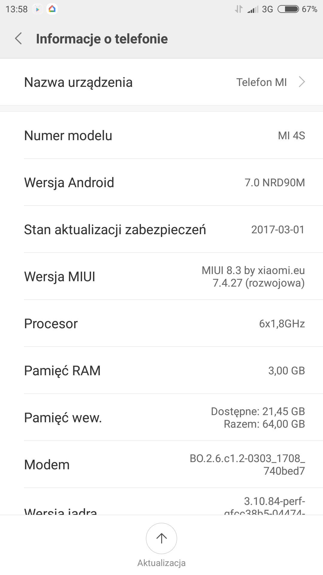

  3. Witam, Borykam się z problemem odblokowania bootloadera w Xiaomi MI 4S. Pozwolenie mam, otrzymałem je jakoś ponad rok temu. Idąc przes wszystkie etapy zatrzymuję się na MiUnlock i wyświetla mi tekst o tym że nie mam czegoś z "Mi Unlock Status". Wszytko fajnie, tylko, że u mnie w telefonie nie ma takiej opcji. Jak poradzić sobie z tym problemem? Daje screeny z ustawień telefonu. Chciałbym zainstalować albo najnowszy miuipolska lub xiaomi.eu. Powód zmiany oprogramowania to źle działające wifi.
  4. Witam, posiadam mi4s z wgranym miui 8.3 7.4.27 (rozwojowa) z xiaomi.eu. chcialbym zainstalowac jakis nowszy soft, lecz musze najpierw odblokowac bootloader bo jest zablokowany. Ponad rok temu wyslalem zapytanie o odblokowanie bootloadera, takowe pozwolenie mam. Miflash unlock przy probie odblokowania wyswietla mi informacje ze musze wlaczyc czy ustawic cos w opcji status odblokowania mi. Ale ja w opcjach programistycznych nie mam takiej opcji. Prosze o podbowiedz co zrobic w takiej sytuacji. Ponizej daje screeny z ustawien itp.
