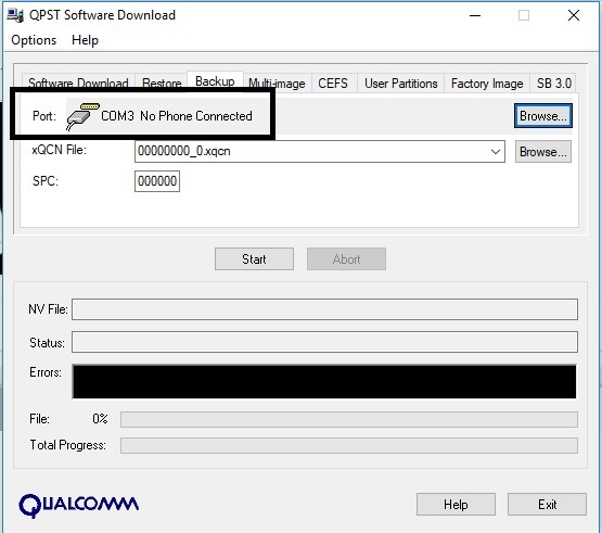

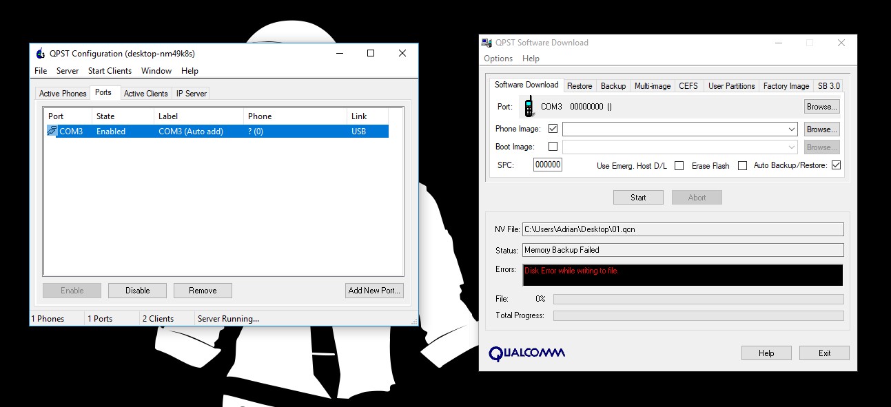

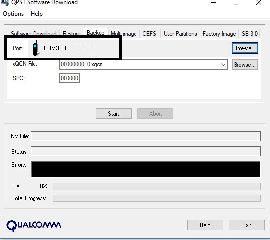

  8. Próbowałem, lecz status telefonu ciągle przeskakuje. Raz wyświetla, że telefon jest podłączony, a raz że odłączony.
