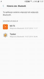

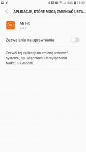

Sprawdziłem na innym ROMie, tym razem w pełni oficjalnym i okazuje się, że OREO bez względu na ustawienie tego "Zezwolenia na uprawnienie" pozwala na włączani i wyłączanie bluetooth. Testowałem to taskerem bez roota i dodatkowych uprawnień dla samego Taskera. Pozostaje pytanie czemu Mi Fit usilnie próbuje wyłączać i włączać BT. Pierwszy raz dzisiaj mnie to zirytowało, bo wibrowanie zegarka to jedno, ale rozłączenie zestawu słuchawkowego to zupełnie inna sprawa. -
Nie wiem czy ktoś zauważył takie podejrzane zachowanie u siebie. Otóż co pewien zegarek BIP wibruje mi 3 razy w pętli, czyli 3 razy pod rząd informuje mnie o rozłączeniu z telefonem. Telefon jest blisko i nie używam go w danym momencie, ale kilka razy zdążyłem go włączyć i ikona bluettoth znikała i pojawiała się. W historii sterowania BT widać, że Mi Fit włączyło Bluetooth. Teraz najciekawsze jest, że dzieje się tak nawet jak wyłączę uprawnienie do zmiany ustawień systemowych dla Mi Fit. Czyli teoretycznie ta aplikacja nie powinna mieć takiej możliwości.
