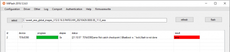

  2. Tracę już do tego cierpliwość.. w MiFlash nie jestem w stanie nic zrobić, jedynie XiaoMi Tool V2 działa, ale tylko mogę wgrać 12.5.1. global, nie da się zamknąć bootloadera. Przy próbie wgrania jakiegokolwiek innego romu łapie bootloop. Wywala się w momencie wgrywania flash super. Nie ważne na jakim romie. Jedynie przez recovery 12.5.1. się udaje. Ktoś ma jakiś pomysł jak mogę ogarnąć to MiFlashem?

  5. Tak, rom jest wgrany, ale nie mogę go zmienić. Za każdym razem wywala error w miflash.

  8. Zrobię to wieczorkiem, wczoraj już padłem, zresztą nie ogarnął bym wszystkiego tak żeby wstać do roboty.. :p Ale zauważyłem, że na miui 12.5 telefon strasznie się grzeje. Na robocie LTE, głośnik bluetooth i radio internetowe, telefon aż parzy w ręce. Na poprzednim romie tego nie było.. aż alert wyskoczył.. Chyba jestem jakiś lewy.. Robię wszystko krok po kroku wg Twojej instrukcji i wywala mi error w miflash..

  11. Czyli który link? Po takim wgraniu ponownie bootloader będzie zablokowany? Na tą chwilę w opcje programisty jak wchodzę w stan odblowowania mi, to mam, że jest odblokowane.
