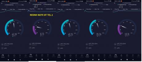

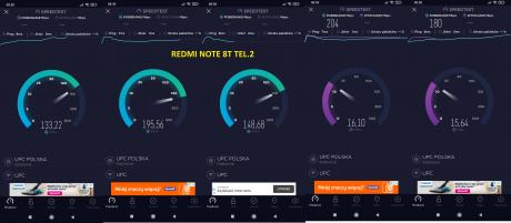

Jest kilku sąsiadów ale sieci nie jest dużo , problem jest również z wifi w pracy gdzie jest tylko 1 sieć zakładowa(brak innych sieci w pobliżu). Tutaj wyniki pomiarów prędkości, test na sieci 5G, telefon nr.1(bardziej problematyczny) tel.2 też ma takie objawy ale rzadko. Serwery te same, miejsce pomiaru te samo, czas ten sam, wersja miui ta sama. Po próbie ponownej instalacji aby na czysto wszystko zrobić, miga ekran, fastboot wlącza się na 1s i dalej mig, fastboot nie wykrywa telefonu. Jakiś ratunek? -
