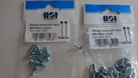

Kupiłem takie w Castorami, pasują do dekla, do "głowy" jeszcze nie znalazłem (mowa o tych po lewej) . te po prawej są jednak ciut za duże do "głowy"

cześć, potrzebuje wymienić komplety śrubek dotyczących: - zamontowania głowy kierownicy na kolumnie; te cztery czarne śrubki (zgubiłem trzy :E) - śrubki mocujące dekiel komory baterii (16 sztuk bodaj) - trzpienie mi się wytarły na kilku i trzeba ja wymienić w innym wypadku pewnego dnia jej nie rozkręce Zamierzam jutro się przejść do Castoramy - czy może ktoś wie jakie oznaczenia, rozmiary te śrubki mają by odnaleźć ja w sklepie?
