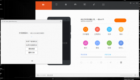

  4. Myszyn komplit! Dzięki za pomoc @Orjon Coż, patrząc nawet na własne zakupy, to chyba czas nauczyć się chińskiego
  5. Jest gdzieś wytłumaczone jak korzystać z chińskiego Suite? Na fonie dalej jest rysunek telefonu z kabelkiem, a chińskiego nie znam aż tak... Jedynie tyle co poinformował mnie o możliwości zaktualizowania do 8.5.50 MCCMIED... Dobra mam - 3 opcja, a potem czerwony napis Pasek przeszedł, teraz się włącza...
  6. Dzięki. Jednak wykrył urządzenie w normalnym trybie, ale niestety wersja MIUI jest "zbyt stara"... A z tym to już się gubię. Co producent to jest inaczej. Dlatego uznałem, że tego nie warto ruszać , a przynajmniej z moją średnią wiedzą o Xiaomi (bo MIUI akurat znam).
