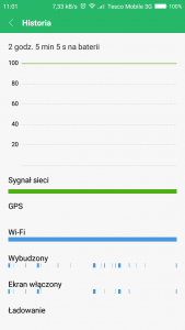

  1. kolega wczesniej sie skarzyl, ze tylko od ladowania odlaczyl i mu 1 procent spadl. przez te 2 godz, 4 razy sie budzik wlaczyl, czyli glosnik + ekran przez kilkanascie sekund. a soft to 7.7.20 (rozwojowa)
  2. Niestety, ale musze sie z kolegami nie zgodzic. 2 godz od odlaczenia od ladowarki nadal 100%
  3. Ja to zrobilem na swiezym systemie. Raz odpalonym i reboot do recowery od razu. Moze ma to znaczenie? Na "uzywanym" pojawiaja sie jeszcze 2 dodatkowe pliki: batterystats-daily.xml i batterystats-checkin.bin. Jak wczesniej robilem jakies manewry zeby ustalic co jest grane, to je zauwazylem. Ale nie wywalilem ich, tylko zmienilem im nazwy (jakby co;)) i tez zadzialalo, tylko system nie ten byl co chcialem, wiec i tak musialem go wywalac i od nowa kombinowac. Tyle sam ustalilem. Powodzenia. aha... jak kasowalem/zmenialem nazwy plikow i ogolnie bylem w twrp to ladowarka byla podpieta, ale jak sie system resetowal, to juz wyciagnalem kabel. Ja wiem... detal i pier**la, moze bez znaczenia, ale nauzeralem sie z ta bateria i moze komus oszczedze kombinowania.
