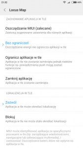

  10. Znalazłem rozwiązanie przy pomocy ludzi z forum rowerowego - trzeba zezwolić na lokalizację w tle, i aby oszczędzanie energii nie ograniczało programu. Dodatkowo nie zaszkodzi dodać Locusa do autostartu i zablokować kłódką, aby w razie dużego obciążenia fona, nie wywalało Locusa. Po takich ustawieniach wszystko śmiga - wychodzi na to, że ustawienia z poziomu programu (nie działające - może nasze telefony są odporniejsze na sterowanie z poziomu aplikacji ) to jedno, a dopiero ustawienia z poziomu telefonu to jest to.

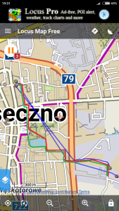

  11. Witam, Od kilku dni walczę z programem Locus (taka nawigacja rowerowa) zainstalowanym na moim Mi5s. Nagrywanie trasy mocno różni się od rzeczywistości. Na forum rowerowym kilku kolegów próbowało mi pomóc odnośnie ustawień programu - chyba już wszystko było sprawdzane : ustawienie aby wygaszenie ekranu nie powodowało rozłączenia GPS, ustawienie większej dokładności etc. Nic nie pomaga i moje nagrania wyglądają jak na załączonym pliku - czerwonymi i zielonymi liniami zaznaczyłem rzeczywisty przebieg tras, na niebiesko te zapisane przez program. Jak łatwo się domyśleć , nie o taką dokładność mi chodziło przy nagrywaniu śladów. Czy jest to jakiś problem natury technicznej z GPS-em w Mi5s ? Do testów jeździłem z wyłączoną transmisją danych - sam GPS. Wczoraj 3/4 trasy nagrało się ok, dzisiaj te 2 razy to totalna porażka - za pierwszym razem (rano) miałem wrażenie, ze przy wyłączonym ekranie program po kilku minutach rozłączył GPS (może wina chmur),ale po południu nie straciłem ani przez chwilę sygnału i od startu do mety fix był na ok. 18 satelitach. Jutro sprawdzę z wałczoną transmisją danych (wtedy jak mniemam dopiero działa A-GPS ?), niemniej uważam, że nawet na "gołym" GPSie powinno być lepiej. Spotkał się ktoś może z podobnymi kłopotami na Xiaomi czy to w Locusie czy podobnych programach ? Bo kurde ludzie zasuwają na jakiś starych telefonach Samsunga, i mają bez problemowe działanie ...
