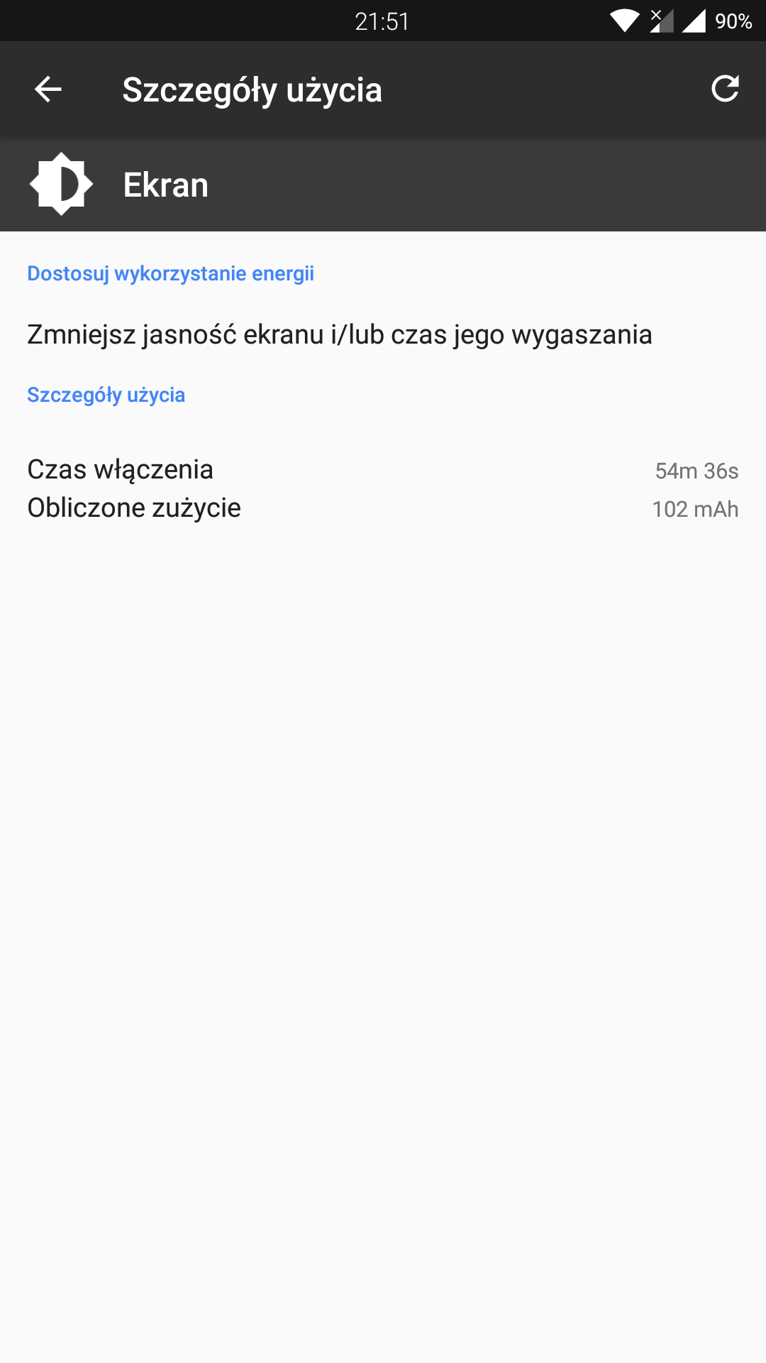

  9. Aktualizacja Wrzuciłem właśnie RR 5.8.3 0425 z testowym kernelem udostępnionym przez developera LOS na XDA. Dla zainteresowanych link - klik (flashujemy w TWRP wybierając opcję flash image - boot partition). Po tym zabiegu może być konieczne ponowne zrootowanie - flash Magiska w TWRP, albo można podmienić pobrany kernel w paczce instalacyjnej RR - ja tak zrobiłem i działa bez problemu. Po 15 minutach i wstępnej konfiguracji jestem pod wrażeniem. Dotyk przycisków pojemnościowych i ogólnie wyświetlacza jest bardzo przyjemny - źródła Xiaomi naprawdę zrobiły dobrą robotę. QC3.0 ponoć działa - jeszcze nie sprawdziłem bo mam pełną baterię ale na XDA potwierdzają to. Póki co same superlatywy o tej mieszance. Jutro zobaczę jaki wpływ te zmiany miały na baterię. Zdam raport po południu albo wieczorkiem Edit: Przy 90% baterii ponad 50 minut SoT. Zapowiada się obiecująco:)
