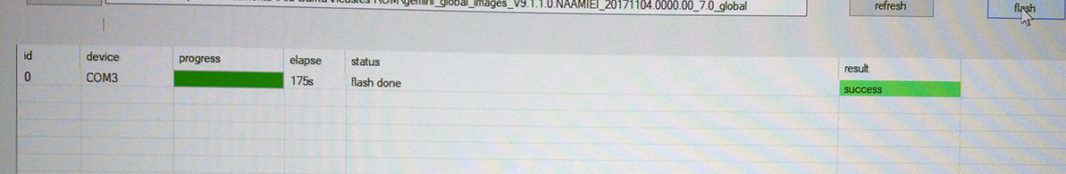

    Spokojnie, bez nerwów, to tylko komórka. Spójrz na moje wcześniejsze posty jeszcze raz. Wynika z nich, że nie byłem pewny czy telefon jest w trybie EDL. Test Points miałem zwarte, ale coś w kolejności czynności nie pasowało i nie wchodził w EDL. Ale w końcu wszedł, to się robi pewnym sposobem, nie wystarczy na chwilę zmostkować, jak powiedzmy w resecie, bo tak mianowicie robiłem wcześniej i nie działało. OK, Flashowanie przeszło z wiadomością "success". Ale nie wstaje, leży teraz na ładowarce, może bateria się rozładowała, dziwnie się grzał pomimo czarnego ekranu. EDIT: Jednak nie wstaje, po podłączeniu baterii, zmontowaniu pokryw i włączeniu, grzeje się lewa blacha w kształcie L, pewnie procesor. Ale ekran pozostaje czarny. Prawdopodobnie jednak defekt płyty głównej. ???

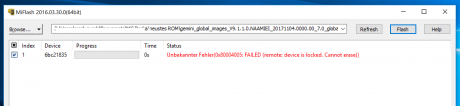

    Dzięki, teraz nieco więcej z tego rozumiem. Ale kolejna próba skończyła się tym samym. Użyłem ROMu z linka. Po nazwie device-a rozpoznaję że napewno jestem w trybie EDL, tak? [13:10:57]:2 6bc21835 0,5000409s [13:10:57 6bc21835]:error:FAILED (remote: device is locked. Cannot erase) Ale odkryłem coś ciekawego chłopaki. Pod dolną pokrywą po odkręceniu leżał sobie miedziany, ponad centymetrowy drucik grubości włosa. Jest to element obcy i pewnie miał na tyle swobody by się przemieszczać. Dobrze widoczny pod lupą. Czy to spowodowało jakieś spięcie i było powodem uceglenia tej komórki to obecnie trudno powiedzieć, ale jest to prawdopodobne. Zastanawiam się też nad bakowaniem płyty głównej w piekarniku. Albo pozostaje szukać rozbitego z działającą płytą. Moja przygoda jednak z firmą xiaomi się w tym momencie kończy.
