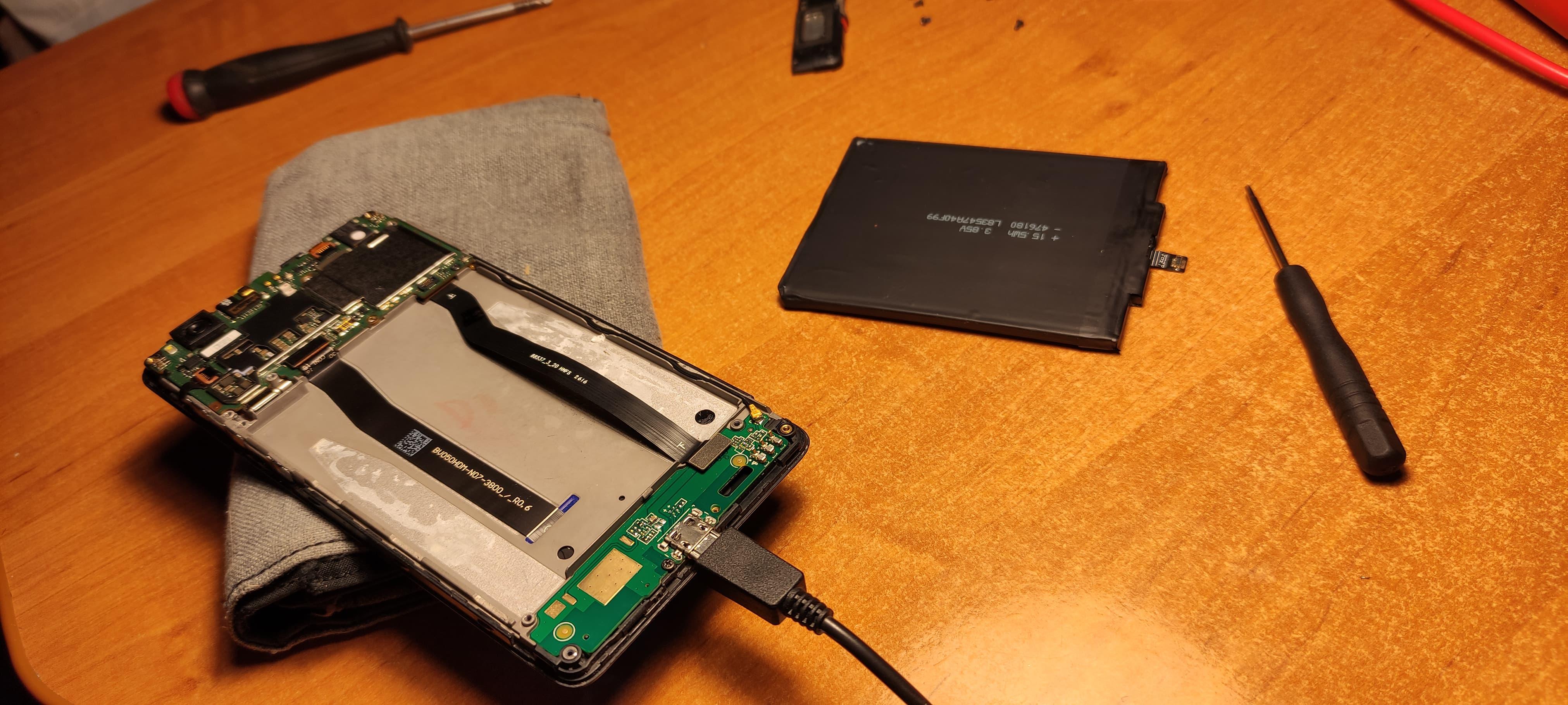

  1. Dzisiaj rozebrałem telefon i odpaliłem na samej ładowarce bez baterii. System się uruchomił. Bateria ma po sprawdzeniu multimetrem 3.25V po podpięciu do tel pokazuje 100% i napięcie rośnie. Bateria wyprodukowana 5.05.2020. Po odpaleniu Recovery tam w informacjach o baterii pokazuje 0.35V.

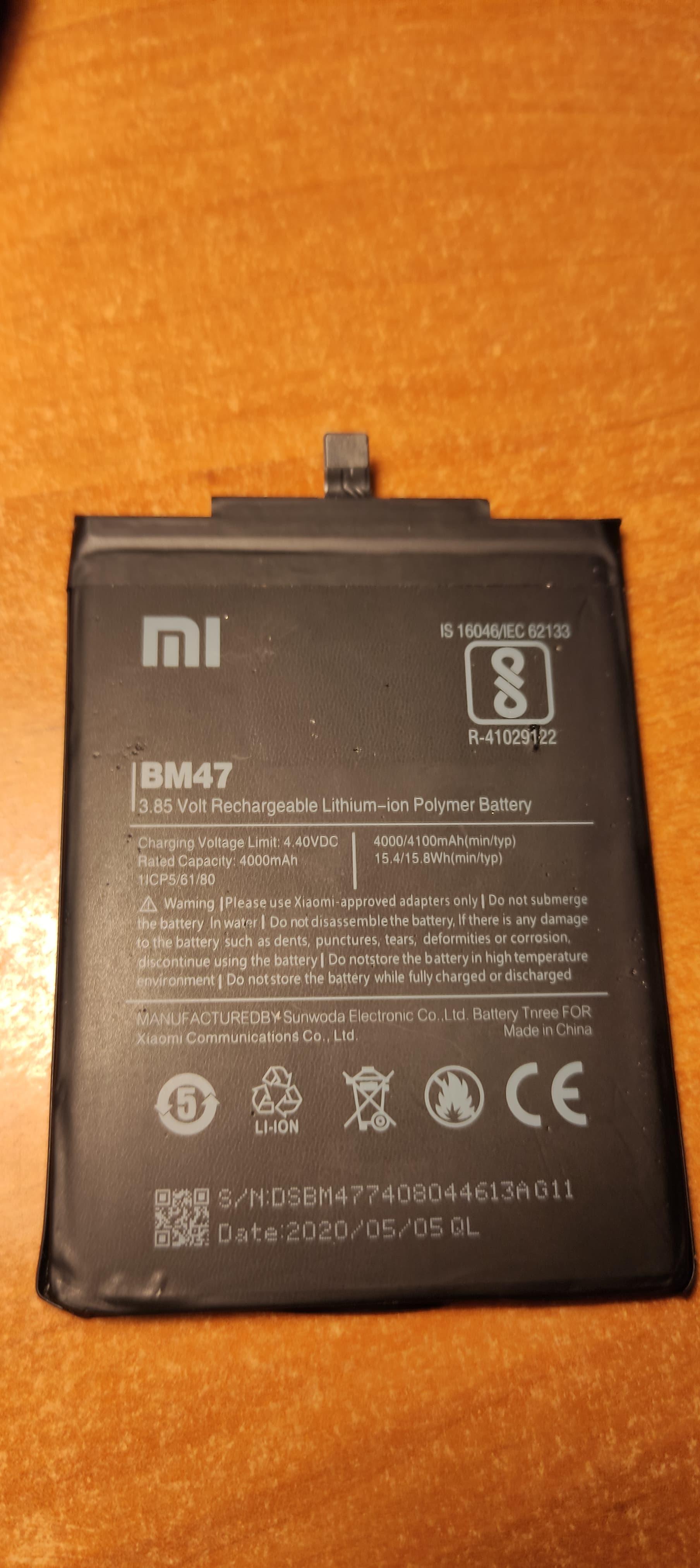

  2. Montowałem oryginał taką samą jak zdemontowałem wstawiłem nową,dokładnie w Lipcu tego roku. Bateria model BM47. Jutro albo po jutrze obadam ją multimetrem, bo nie mam chwilowo sprzętu żeby cokolwiek tam sprawdzić.
  3. Stara poszła już jakiś czas temu do utylizacji bo napuchła jak paczka popcornu. A ta bateria to nieużywany oryginał z tego roku produkcji i działało wszystko OK.
  4. Rozbierałem telefon wczoraj i sprawdzałem czy nic nie jest odpięte odpinałem wtyczkę od baterii zapiąłem tak jak ma być wszystko wygląda OK. Zostawiłem telefon pod ładowarką na 8 godzin ale nic się nie naładował.

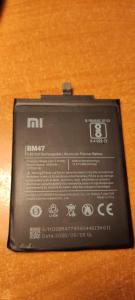

  5. Mam problem ze swoim 3S telefon sam musiał mi się rozładować w kieszeni do 0. Bo nie chciał się włączyć, chociaż ze 3 godziny wcześniej miał baterie na poziome 50 %. Po podpięciu w domu pod ładowarkę próbował się ciągle uruchomi i od razu resetuje, wpada w taką pętle. Później nie reaguje i mruga tylko czerwona dioda. Co jakiś czas włączał się ekran z ładowaniem baterii 0 i nagle 100 % i ekran się wyłączał i ciągle mruga czerwona dioda. Podpinałem go na innych ładowarkach i przewodach USB nic to nie zmienia. Ze 2 -3 razy udało mi się wejść w Recovery menu i tam przy testach pokazuje że bateria ma 1.25V ! i "komunikat podłącz przewód USB". Telefon tak jakby nie chciał ładować baterii. Bateria jest nowa ma 2 miesiące dosłownie (nowy oryginał z 2020 r produkcji) wymieniałem ją bo stara już padła po 4 latach.
