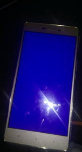

  1. Dzięki, wyczytałem na necie, że ktoś wrzucił płytę główną do piekarnika i pomogło. Już nagrzewam piekarnik. Dam znać po wszystkim :))))))) Wszystko elegancko już działa. dzięki @Nezumi za okazaną pomoc. Pozdrawiam.
  2. Serwis w moim mieście to najwięksi złodzieje, nigdy tam nie pójdę. Może go gdzieś wyślę, jeśli sam nie rozwiąże problemu. Dodam, że wcześniej jak klapka odstawała to nic się z nim nie działo. Masz może jeszcze jakiś pomysł? Aktualnie zatrzymał się na tym i nie mogę go wyłączyć nawet XD
  3. Nadal nic nie pomogło. Dodam, że tylnia klapka lekko odstaje przy guziczkach, może przez to występuje problem?
  4. Przywracałem ustawienia do fabrycznych - nie pomogło. Innego softu nie instalowałem, nie wiem jak się do tego zabrać. Mógłbyś podesłać jakiś poradnik i link do softu, który jest najlepszy na mój telefon?
  5. Witam. Posiadam Xiaomi redmi 3s w wersji 3/32gb od ponad półtora roku. Nigdy nie było z nim żadnych problemów, lecz miesiąc temu się to zmieniło. Pewnego dnia telefon wyłączył się i nie dawał żadnych oznak życia. Poleżał pod ładowarką ponad 24h i nagle włączył się. Jedyne co pojawiło się to niebieski ekran. Problem trwa do tej pory. Często się wyłącza i muszę czekać z 20 minut żeby znów się włączył. Pojawia się niebieski ekran od razu po zniknięciu loga Xiaomi albo chwilę po wczytaniu głównego ekranu. Do tego jeszcze doszły problemy z zasięgiem, częściej go nie ma niż jest. Macie jakieś rozwiązanie tego problemu? Może ktoś był w podobnej sytuacji jak ja?
