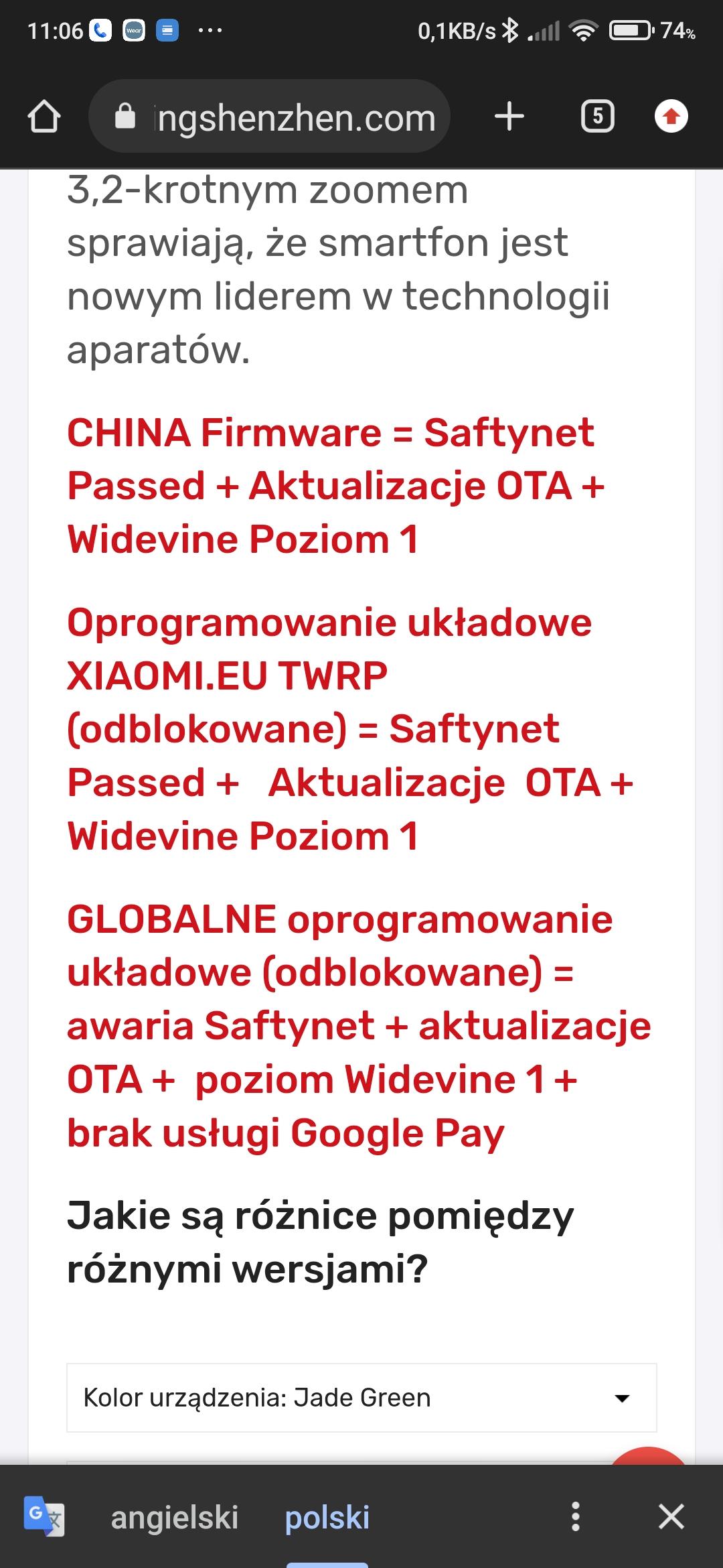

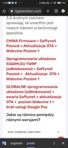

  2. Witam wszystkich, chciałbym kupić Xiaomi 13 przez TradingShenzhen. Na stronie do wyboru jest kilka opcji, z tego co zrozumiałem jak chce żeby wszystko działało powinienem wybrać wersję XIAOMI.EU TWRP Proszę o informację od użytkowników jak ta wersja się sprawuje w praktyce. Zależy mi na bezproblemowych płatnościach, jak wygląda kwestia aktualizacji, czy muszę coś wgrywać do takiego telefonu, czy odbywa się to jak w wersjach europejskich. Ogólnie prosiłbym o informację czy są jakieś różnice w użytkowaniu telefonu z takim oprogramowaniem
