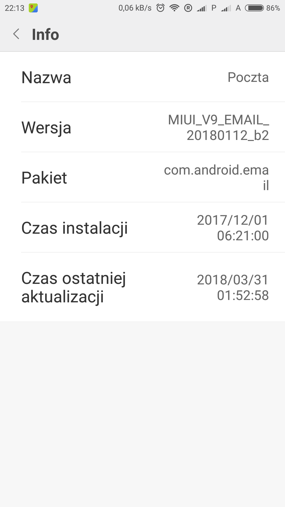

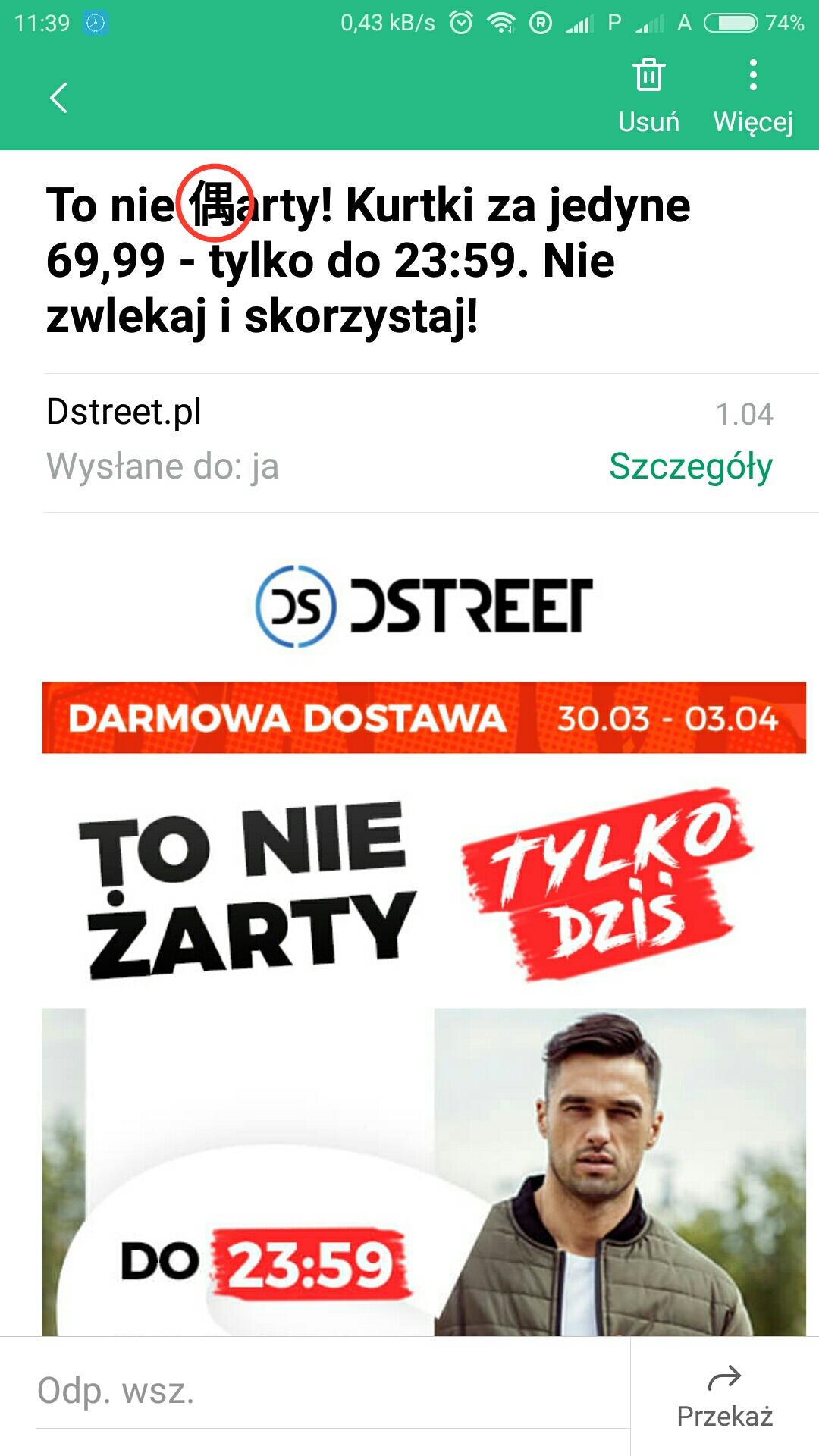

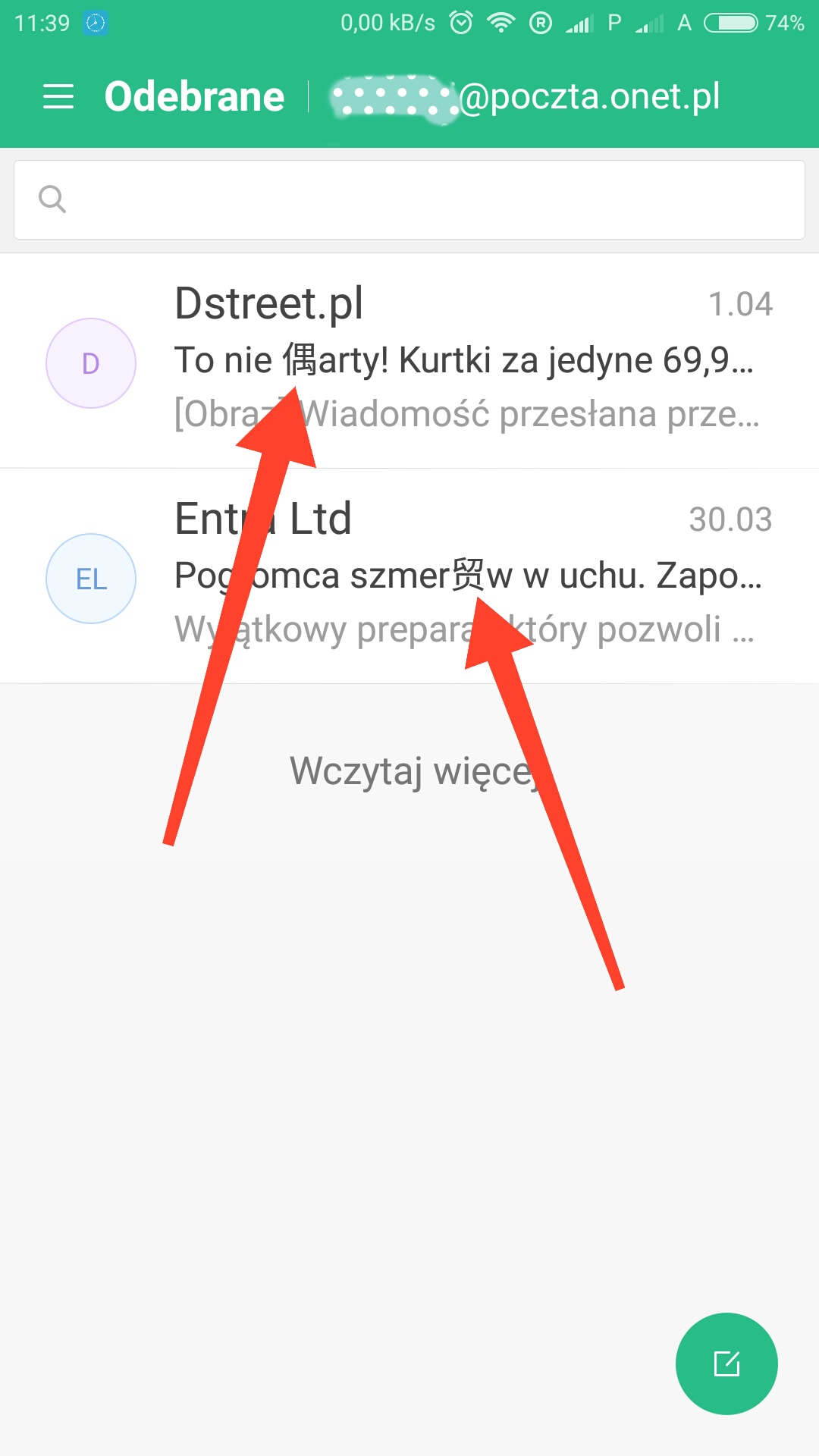

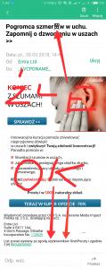

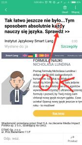

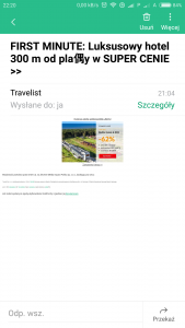

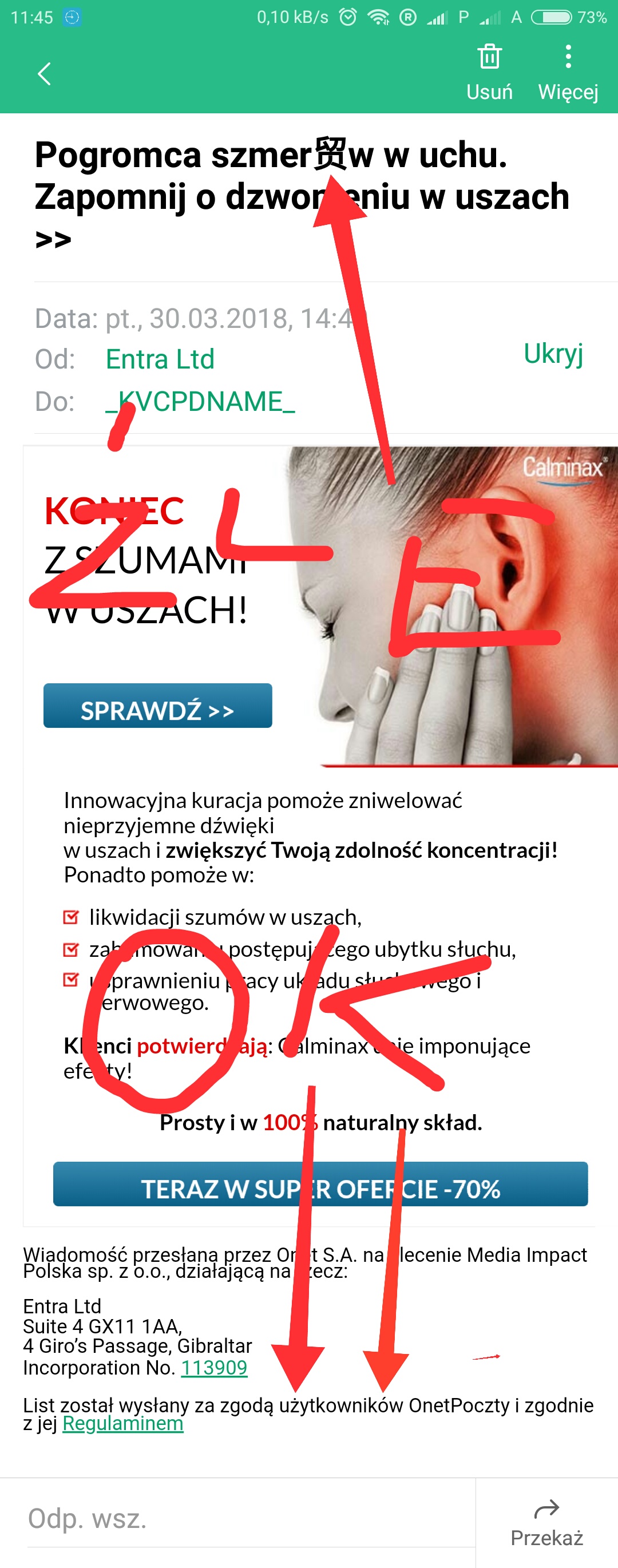

  1. Od około miesiąca ( ze 3-4 aktu) mam taki problemik. W systemowej poczcie w tytule wiadomości (głównie reklamy z onetu) zamiast polskich znaków pojawiają się chińskie krzaczki. W treści maila jest już ok. Ale trafia się też poczta z tytułem zawierającym "ż" i "ó" też z onetu gdzie jest wyświetlana poprawnie. Czy ktoś tak miał i jak sobie z tym poradził. Dziwne że reklamy z innych portali typu interia czy wp nie pokazują tych krzaczków. Coś ostatnio musiało się zmienić w apce bo wcześnie nigdy tego nie miałem. Wersja apki na zrzucie.

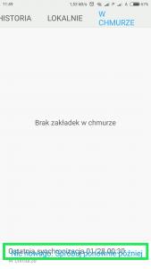

  2. Coś mi ostatnio pogodynka fixuje. Rom ostatni Xiaomi.eu 8.2.1. Wcześniej nie miałem tego problemu. Problem zobrazują zrzuty ułożone chronologicznie. Wszystkie zrobione po sobie najszybciej jak się dało i widać że w tej samej minucie. Widżet pokazuje na pulpicie -7, po uruchomieniu aplikacji (przed lub w trakcie aktualizacji) pokazuje to samo czyli -7. Po aktualizacji zmienia się na -1, a jak kliknę więcej i uruchamia się accuweather to tam pisze że jest -4. Rozumiem że apka sama aktualizuje się co jakiś czas (słyszałem że co godzinę) ale w ciągu godziny temp. nie zmieniła się o 6 stopni. I dlaczego nawet przy ręcznej aktualizacji nie pobiera z serwisu internetowego właściwej temperatury? Sprawdźcie czy też tak macie i dajcie znać. Cache czyszczone.
  3.  Dziwne bo w nowym romie już te błędy mam poprawione. Co prawda mam RN4mtk ale to chyba hurtem poprawiają.
  4. Po poprawkach ostatniej aktualizacji eu 8.2.1 zostało to. Acid daj znać czy tego nie da się poprawić, żeby już nie wracać do tych błędów.

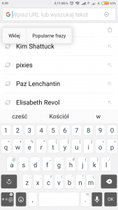

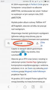

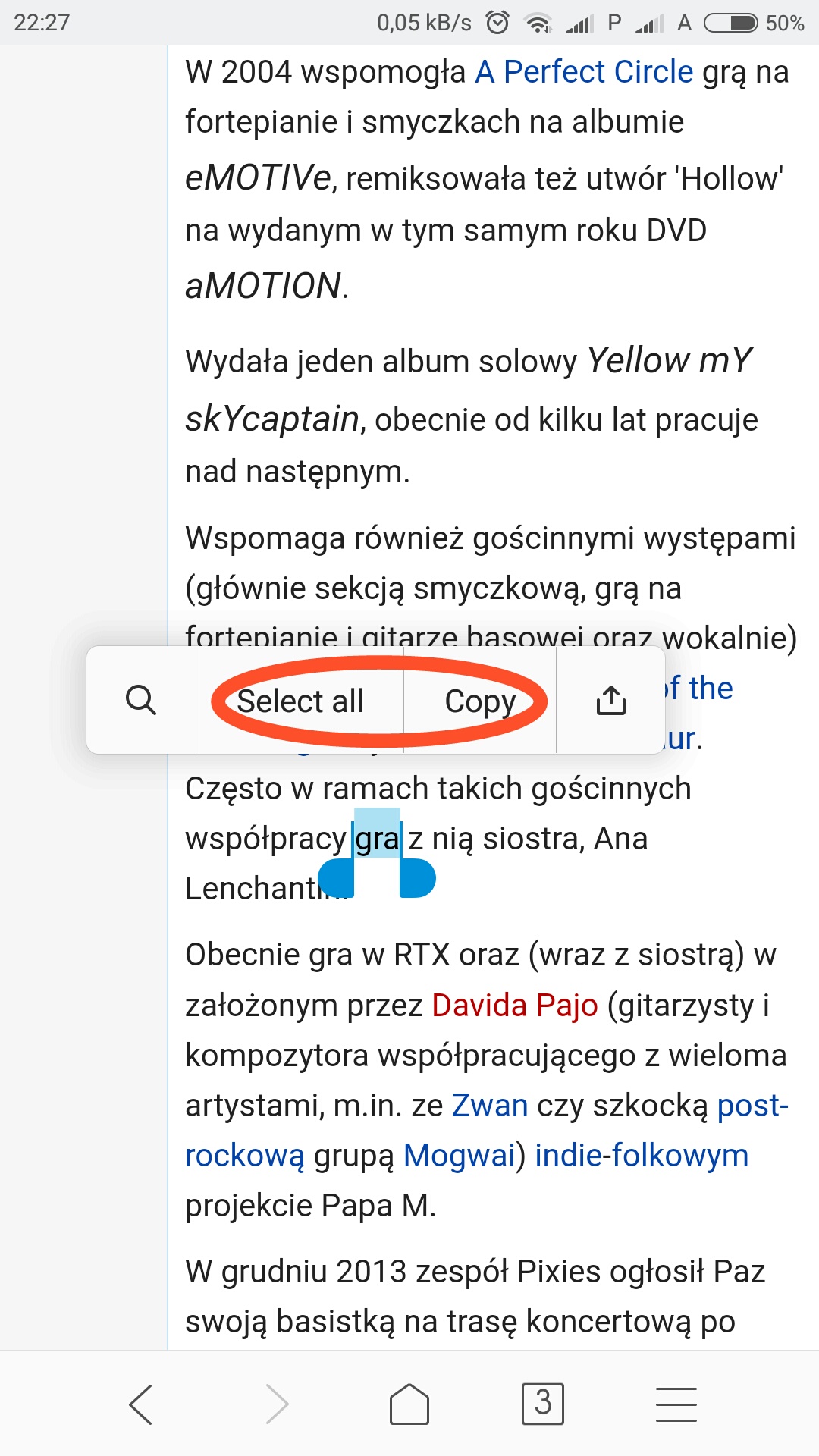

  5. Wyświetlanie dłuższych tekstów wygląda niefajnie.

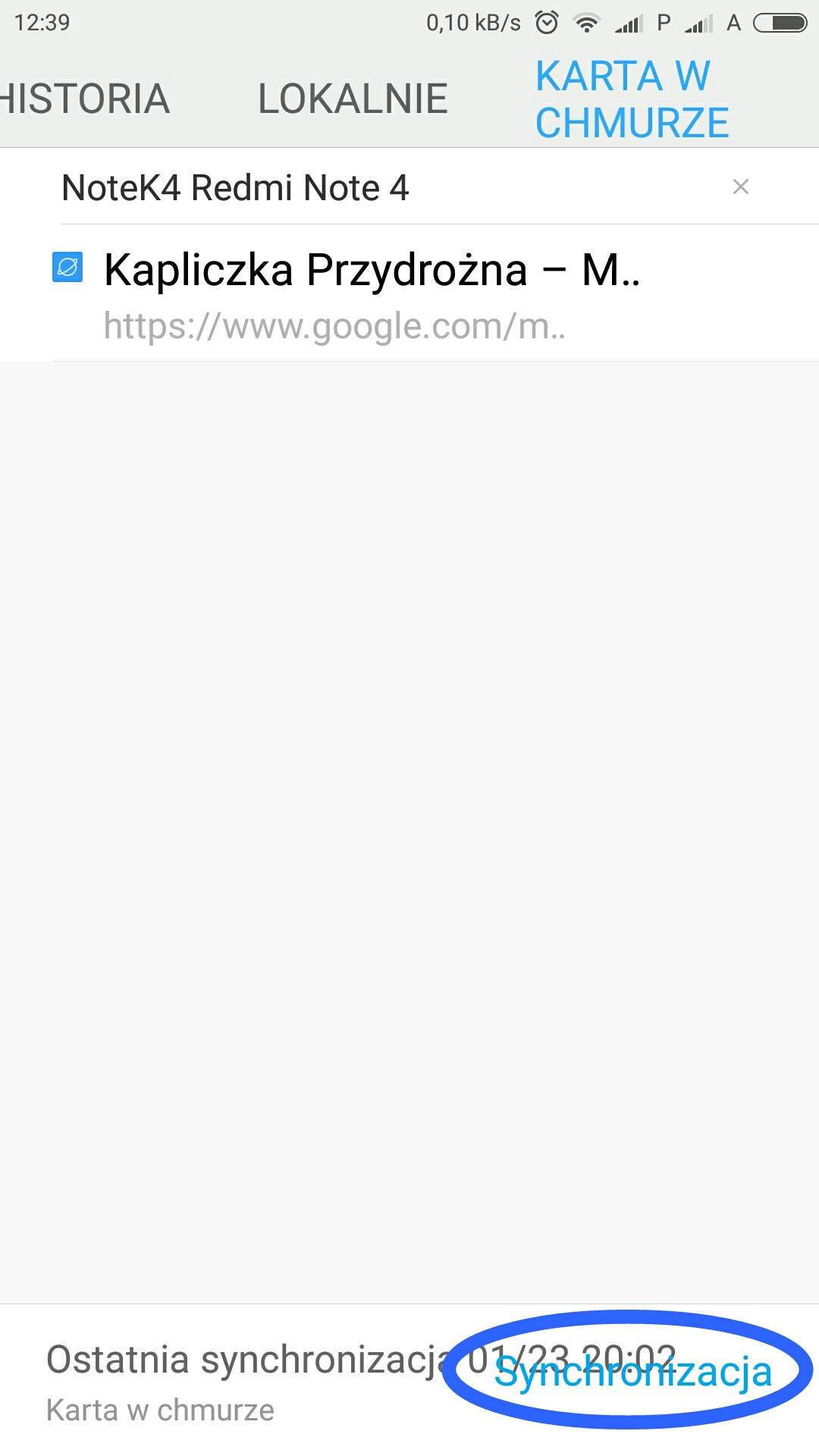

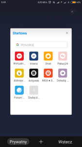

  6. Jeszcze raz przeglądarka

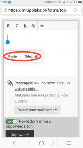

  8. Jeszcze takie coś w przeglądarce systemowej na Waszej stronie forum. I nakładanie się tekstów też źle wygląda.

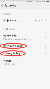

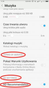

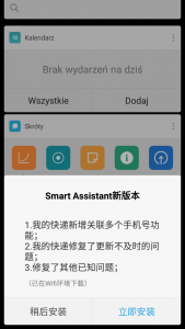

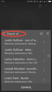

  9. Trochę braków w tłumaczeniu odtwarzacza. Ale to nowość więc zrozumiałe. Eu 8.1.25

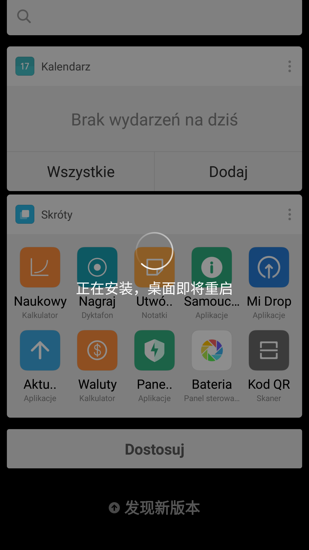

  10. Czy to też leci po sieci prosto z Chin - wcześniej tego tu nie było a teraz jest. Rom xiaomi.eu 8.1.11 Po kliknięciu w ten link wyskakuje coś takiego: a po zgodzie na aktualizację kręci i nie przestaje.

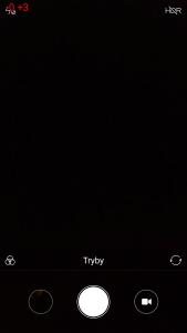

  11. Sam sobie odpowiem. Tak jak pisałem, po zrootowaniu telefonu jeszcze na wersji MIUI7 pojawiły się te czerwone cyferki. Próbowałem prawie wszystkiego ale nic nie pomagało. Czyszczenie dalvika i cache'y nic nie zmieniało. Dopiero niedawno w TWRP użyłem przycisku "wyczyść". Pisało że to jedyne czego potrzebujesz. Nacisnąłem i rzeczywiście rozwiązało to wiele problemów, które mnie trapiły również ten z cyferkami. Niestety urządzenie po czyszczeniu zachowywało się tak jak po przywróceniu do ustawień fabrycznych. Zostały tylko dane użytkownika zapisane w pamięci telefonu (zdjęcia, dokumenty itp). Gdy próbowałem przywrócić kopię całego systemu zrobioną w TWRP, wszystkie problemy oczywiście powróciły. Zostało mi więc powtórne czyszczenie i zabawa pół dnia żeby wszystko poustawiać i poinstalować tak jak miałem wcześniej. Inne problemy rozwiązane tym czyszczeniem to opisany tu problem z wysyłaniem i odbieraniem MMS-ów, oraz błąd podczas wysyłania zdjęć do map Google.

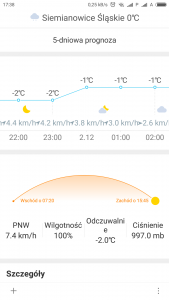

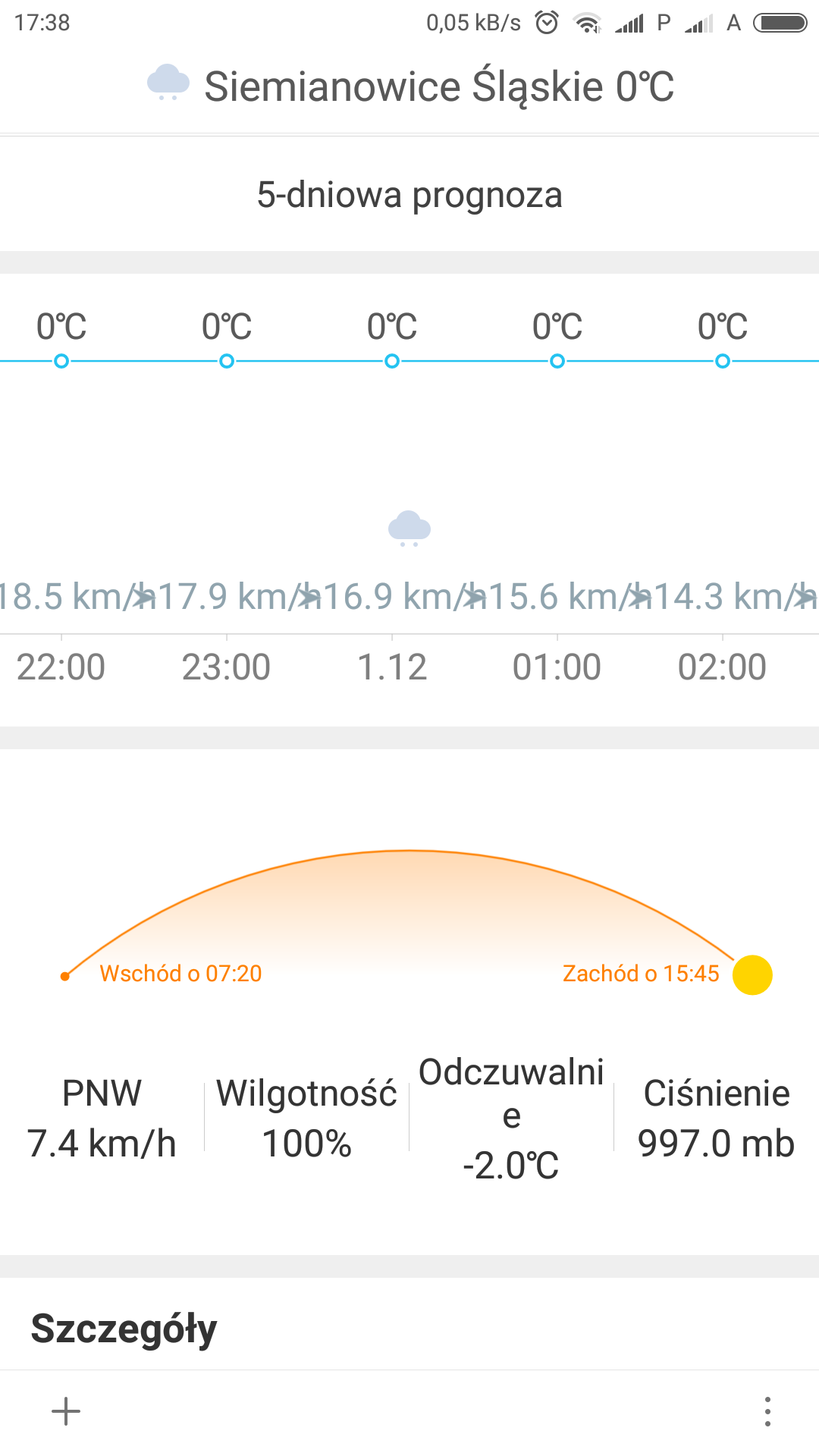

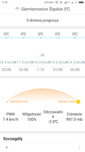

  13. Zauważyłem błąd w aplikacji pogoda polegający na wyświetlaniu na wykresie temperatur godzina po godzinie, północy (godz. 0.00) jako 1.12 w pierwszej dobie, i jako 2.12 w drugiej dobie.
  14. Przypominam o nierozwiązanym problemie z obecnością czerwonych cyferek w lewym górnym rogu ekranu aparatu fotograficznego i kamery. Cyferki te przysłaniają miejsce do przełączania ustawień lampy błyskowej. Problem ten u mnie pojawił się przy okazji jednej z aktualizacji systemu jakoś w lutym 2017 roku. Regularnie aktualizuję co tydzień system i problem nie znika. Przeglądając inne zagraniczne fora miui, temat pojawia się również na innych telefonach (Redmi Pro) nie tylko na Redmi Note 4 MTK który posiadam i do dzisiaj nie został rozwiązany. Oba telefony są na Mediateku więc tu może być punkt zaczepienia. Zmiana ustawień aparatu i kamery nic nie zmienia. Było to na miui 7,8 i jest na 9. Na szczęście nie pojawia się to na zdjęciach i filmach. Jedynie przysłania ustawienia lampy błyskowej, ale da się je zmieniać. Nie jestem pewny czy nie jest to też powiązane ze zrootowaniem telefonu. Przez krótki okres po aktualizacji rotowałem telelefon, ale po miesiącu odstąpiłem od tego zabiegu. Wydaje mi się że pojawienie się tych cyferek zbiegło się z tym root'em. Było to jeszcze na MIUI 7. Na MIUI 8 i 9 już nie rootowałem telefonu a problem został. Czy ma ktoś pomysł co z tym zrobić? Czyszczenie cache i dalvik niestety nic nie dało.
