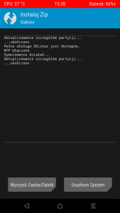

Jedną z pierwszych rzeczy było właśnie sprawdzenie wielkości ściągniętego pliku i tu jest wszystko OK. Natomiast co do stanu baterii widocznego na zdjęciach to faktycznie jest ryzyko ale jak na razie już kilka razy aktualizowałem przy tak naładowanej baterii i wszystko było w porządku. Systemu instalować od zera nie chcę dlatego że nie mogę też zrobić kopi systemu w TWRP wyskakuje podobny komunikat
Witam Orientuje się ktoś co może być nie tak z instalacją najnowszego Miui 7.2.16 ??? Obecnie mam zainstalowane 7.2.9 odblokowany bootloader oraz wgrane najnowsze TWRP 3.0.3 jednak przy próbie instalacji systemu cały czas mam taki komunikat jak na poniższych zdjęciach. Próbowałem instalować inne TWRP pobrałem kilkukrotnie obraz systemu by wykluczyć możliwość że plik się zle ściągną ale nic to nie daje. Cały czas ten sam komunikat może miał ktoś podobny przypadek i wie jak to naprawić.

mam jeszcze takie pytanie mimo że cofneli mi pozwolenie na odblokowanie bootloadera to jest on cały czas odblokowany jednak przy próbie instalacji najnowszej wersji 7.2.16 z poziomu TWRP nie mogę go zainstalować górna belka zrobiła się koloru czerwonego a kiedy wybiorę plik z systemem to niby zaczyna się instalacja występuje tylko komunikat Aktualizowanie szczegółów partycji.... ...ukończono Pełna obsługa SELinux jest dostępna. MTP Włączone Symulowanie działań... I tak za każdym razem może miał ktoś podobną sytuację i wie o co biega ??? -
