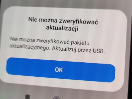

Co z tym?? Wszedłem na forum zmieniłem w ustawieniach na global poprosiłem o możliwość odblokowania i mam czekać do 04/26 2024 Chciałem wgrać wersję indonesia,ale jak pobrałem wersję recovery najpierw aktualnego romu global , a potem recovery indonesia to nie mógł go pliku zweryfikować po ręcznym wskazaniu pliku w opcjach aktualizacji . Miui 14.010 tmgeuxm i potem indonesia. W aktualizatorze wyrzuca że nie może romu sprawdzić, zweryfikować i mówi żeby wgrac po USB. Koniec końców wygrało się hyper os 1.2.0 coś tam i chcę wgrać wersję indonesia identyczna, ale nie chcę ruszyć więc pozostaje chyba tylko bootloader odblokować czy można bez ?? Czy cofka hyper os do miui wymaga odblokowania bootloader a ?? Na telefonie nie ma żadnych danych- 8 661 odpowiedzi

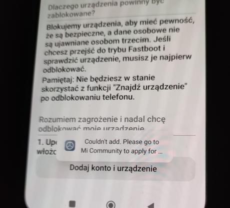

Nie mogę nadal odblokować telefonu. Gdy zaloguje się numerem to koło kręci się i nic log jest taki (bootloader) Verity mode: true (bootloader) Device unlocked: false (bootloader) Device critical unlocked: false (bootloader) Charger screen enabled: true OKAY [ 0.001s finished. total time: 0.001 DEBUG <13:50:17.915,T:6664> : getvar product -s 8ef4.... DEBUG <13:50:18.010,T:6664> : product: renoi finished. total time: 0.001 DEBUG <13:50:21.250,T:10660> : call logout Teraz pytanie czy jak telefon jest wyłączony i go uruchomimy w trybie fastboot czy licznik oczekiwania się kasuje czy nie. Bo w poradniku jest nie że nie możemy wylogować się z konta Xiaomi, ale pytanie czy wyłączenie telefonu można traktować jak wylogowanie z konta czy nie. W dodatkowych ustawieniach wystąpiłem o zgodę na odblokowanie i konto zostało powiązane.- 8 661 odpowiedzi

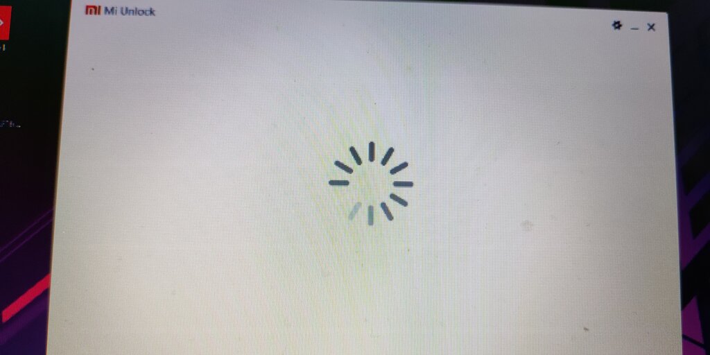

Jak zaloguje się na konto Xiaomi przez przeglądarkę na danych mobilnych to mi ulock zaloguje mnie numerem telefonu i nie chce SMSa, ale wówczas kręci tylko to koło i nic się nie dzieje. Tak samo logowanie QR kodem kręci się koło i nic się nie dzieje. Nawet udostępniłem sobie internet mobilny do laptopa po zalogowaniu z telefonu i też nic. Metoda z FB działa, ale nie do końca wówczas błąd 1004 i w logu widać że nie może połączyć się ze stroną unlock Mam synchronizację załączoną. Miui 12.5 choć jest aktualizacja do 13.06 Gdy się kręci koło mam w logu dwa błędy end (koniec) [200]End: https://account.xiaomi.com/pass/serviceLogin?sid=unlockApi&json=false&passive=true&hidden=false&_snsDefault=facebook&_locale=en DEBUG <11:10:09.097,T:3264> : [401]End: https://unlock.update.miui.com/sts?d=bl_129413e33c531cff90c9e326942cd909&ticket=0&pwd=1&p_ts=1661850608000&fid=0&p_lm=1&auth=C%2BBQdR%2Brqi2oapLF3%2Fv%- 8 661 odpowiedzi

Witam. Chcę odblokować Mi 11 Lite 5G Apka mi unlock chce weryfikacji, a SMS nie chce przyjść. (konto X jest powiązane z numerem telefonu bo brak informacji o braku aktywacji karty sim) Konto Xiaomi stare z innego telefonu. Następnie wyczytałem tutaj że można zalogować się przez QR kod. Potwierdzam logowanie i mam ciągle kolo jak na obrazku niżej i dalej nie chce przejść ?? Czyy telefon już wówczas musi być w trybie fastboot czy dopiero później jak apka pokaże że jest pozwolenie. Zalogowanie przez FB i program wyrzuca błąd albo 1004 albo że urządzenie nie wspieranie. chyba serwer im padł bo w logi jest error [code] eRROR <14:54:06.821,T:7476> : 2 req url https://eu-unlock.update.intl.miui.com/sts?d=bl_129413e33c531cff90c9e326942cd909&ticket=0&pwd=0&p_ts=1661691145000&fid=0&p_lm=1&auth=LfIZ2tTPBtEnjT4gScLN89mcIVnk8pgg3caahuy6k0p3cyM63ufGotFP6FMtFoCQTo9V2MvJ%2BQ57oG%2BcqMapuEV1KQImdqX%2B2Y2HQz%2BXK9fpWwwQGNIzeRdELSVWjXeWdo%2BhT4iYZTE02bNLgR%2BcOlTVoi1gnGh6JZfVI6qkrv8%3D&m=1&tsl=0&p_ca=0&p_ur=PL&p_idc=Europe&nonce=Zq%2B9Wpw3gBkBppcG&_ssign=U6L80N5KDC0hqYTb9yMPiOm4ON4%3D&clientSign=RJJiOuWZ1tbuFnXB10JJwMNvWOM%3D ERROR <14:54:06.822,T:7476> : 2 req cookie ERROR <14:54:07.159,T:7476> : Fail to login unlockApi ERROR <14:54:07.159,T:7476> :[/code]- 8 661 odpowiedzi
