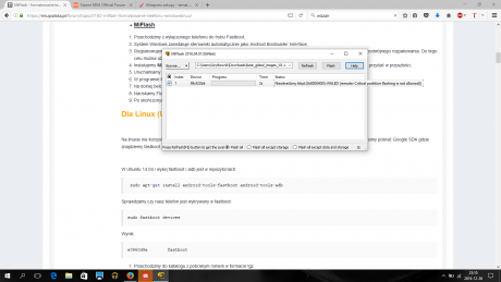

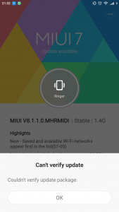

  3. Witam, kupiłem nowego RN3 Pro SE od chińczyka z Aliexppress. Aktualnie jest tam MIUI 7.3 Global stable. Chciałem aktualizować do 8 ale jest problem. Telefon pokazuje cały czas stan baterii -2%. Aktualizacja przez OTA nie idzie bo telefon twierdzi że jest za mało naładowana. W rzeczywistości jest naładowana na full - sprawdzałem na appce Ampere. Próbowałem flashować wg tutka, ale wyskakuje mi taki błąd: Próbowałem wgrać plik bezpośrednio do telefonu i aktualizować to wyskoczyło to: Do recovery też się nie umiem dostać bo wyskakuje ekran z niskim poziomem baterii... Chińczyk twierdzi że takie pokazywanie stanu baterii to wina oprogramowania i że muszę aktualizować. Czy aby na pewno? Czy może coś jest nie tak np z baterią, płytą główną? Podpowiedzcie czy da się to zrobić w serwisie np Acid-a, czy lepiej odesłać telefon sprzedawcy? Próbowałem to sam ogarnąć robiąc wg tutoriala kolegi Redmi2 ale wyszło na to że moja wiedza jest zerowa.
