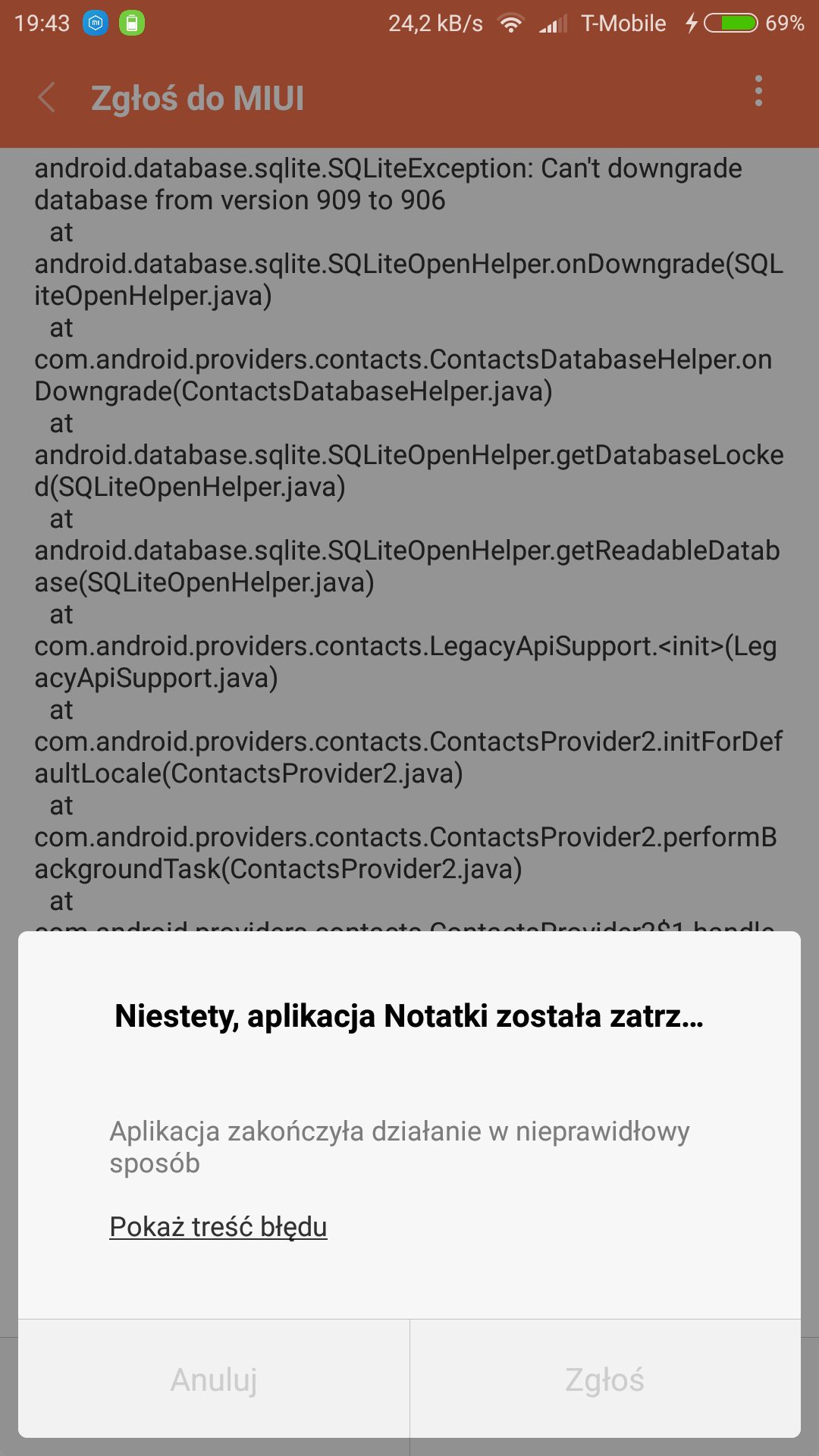

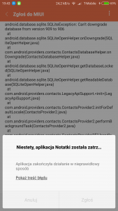

  7. witam posiadam komunikat jak w załączeniu jak mogę go skasować zmieniłem oprogramowanie na z MIUI 8.2 na 8.1 i dalej mam ten problem. Proszę o pomoc, jestem użytkownikiem nie programista:(
