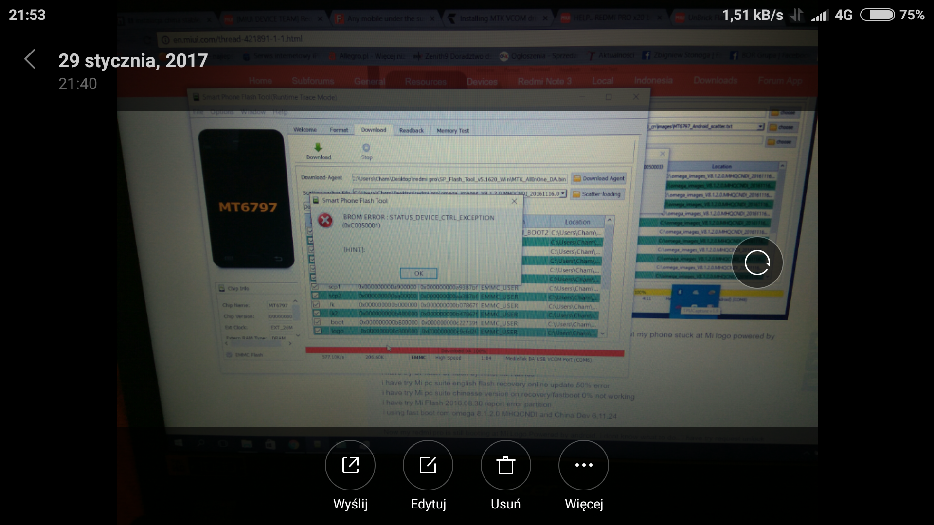

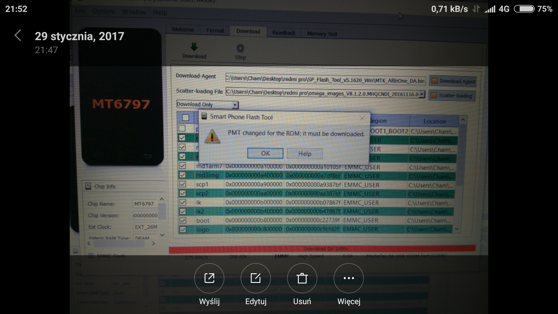

  7. Witam, Czy wie ktoś z Was jak usunąć error z błędnej sieci wifi nvram err=0x10. Niestety nie mam root permission więc ten sposób nie działa http://en.miui.com/thread-428917-1-1.html Próbowałem przez sn wirite w ten sposób http://www.miuitutorial.com/2016/11/muncul-pesan-error-nvram-warning.html lecz wyskakuje mi błąd i zatrzymuje się na 23%, po podpięciu telefonu do pc. Chciałbym to zmienić bo jest to irytujące dla mnie.
  8. Jednak okrojony jest ten china stable. Trzeba poczekać na globala albo zainstalować miui pl. Zauważyłem dodatkowy problem, jak się włączę z wifi to pokazuje mi siec nvram error itd.. Druga sprawa, dlaczego nie widzę muzyki z karty sd a zdjęcia i filmy widzę ?
  9. Wszytko poszło ok telefon chodzi o niebo lepiej ;>
  10. ok pomógł ten poradnik http://en.miui.com/thread-421891-1-1.html . Jestem właśnie na etapie updatu brakującego imei ora instalacji sklepu play
  11. Niestety ale nie daje rady :/
