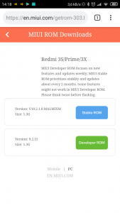

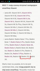

  3. Witajcie, jak w temacie zastanawiam się dlaczego dla tego modelu wsparcie z miui.eu zostało zakończone? Chińczycy cały czas wydają wersje dev china (ostatnia 9.2.15), ale jestem mocno przyzwyczajony do udogodnień wprowadzonych przez Acida dla tego telefonu i nie chcę wgrywać chińskiego deva. Poza tym Redmi 3S ma się być może nawet doczekać MIUI 11, a tym czasem dev eu zakończył się na wersji 9.1.3. Stąd moje pytanie. Mam ten smartfon, nie wymagam niczego więcej bo póki co się sprawdza, ale żałuję że już został "zapomniany".
