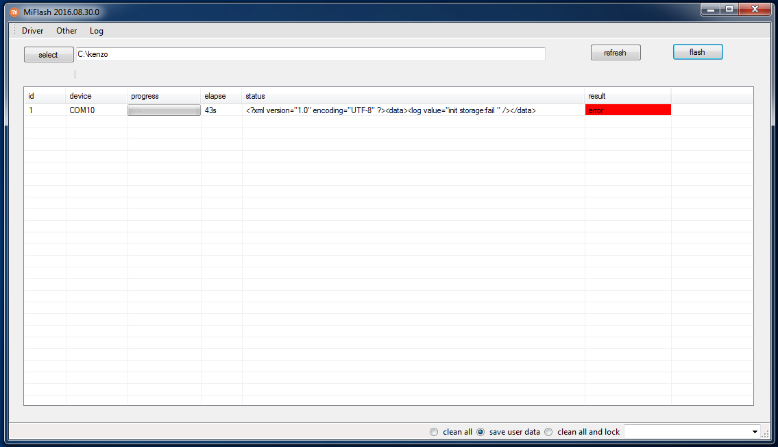

  1. U mnie jest podobny problem z tym że MiFlash widzi telefon jednak nic z tym nie mogę zrobić. Czerwona dioda miga ponieważ telefon się ładuje, mój się naładował i teraz już nie miga.

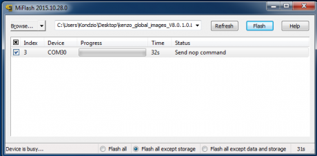

  2. Nowy MiFlash i znowu problem.
  3. Niestety gdy próbuję wgrać najnowszego globala to zatrzymuje się na tym:

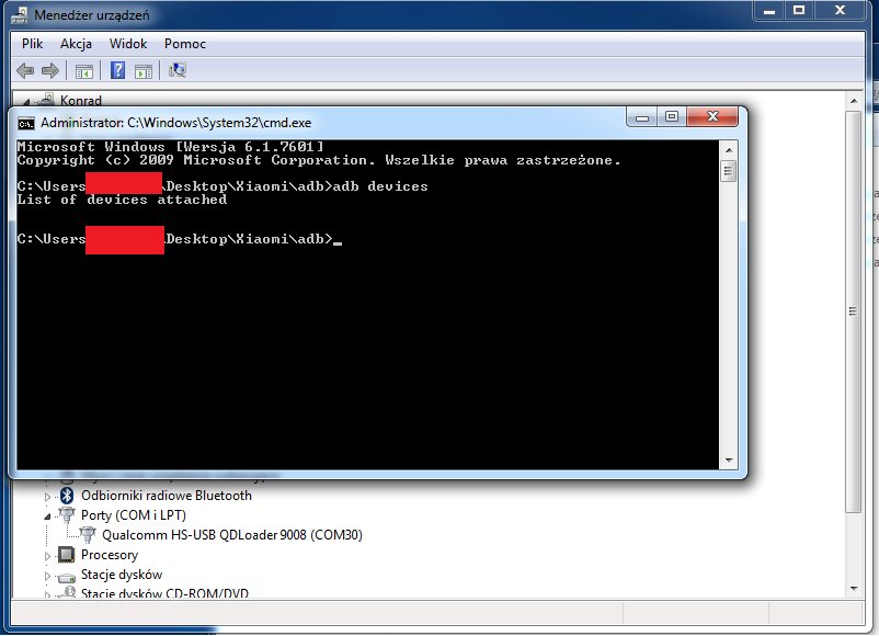

  4. Po podłączeniu telefonu sytuacja wygląda tak jak na screenie.
