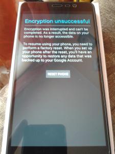

  3. Jest 150 mm, a na opakowaniu są chińskie napisy. EDIT: Po pierwszym i każdym kolejnym flashowaniu softem Global Dev ukazuje się taki ekran po pierwszym uruchomieniu. Każde następne uruchomienie to bootloop.

  5. Mam podobny problem jak twój kolega. Gdzieś w okolicach czwartku-soboty dostałem aktualizację przez OTA z Global Stable 8.0.1.0 na 8.0.2.0, aktualizacja przeszła bez problemów, telefon działał. Mam tylko drobne wątpliwości co do tego czy poprawnie. Parę razy gdy wyciągnałem go z kieszeni, to okazywało się, że właśnie zaczął się uruchamiać ponownie. Olałem temat, bo pomyślałem sobie, że może coś tam przypadkiem nacisnąłem to i się resetuje. Wczoraj niestety jego żywot się zakończył. Nastawiłem budzik, poszedłem przydusić komara i jak wstałem wyświetlacz był non-stop podświetlony, ale na ekranie nic się nie wyświetlało (na przyciski zero rekacji). Pomyślałem sobie, że jak go odpalę jeszcze raz to pewnie będzie wszystko ok. Myliłem się... Telefon wyłapał bootloop'a, tak nagle, bez żadnych aktualizacji. Podkreślę, że bootloader mam prawdopodobnie zablokowany, bo nie bawiłem się w żadne odblokowywanie, zwyczajnie jest mi to nie potrzebne. Dzisiaj się za niego wziąłęm i zrobiłem mu flashowanko romem fastboot na tą samą wersję systemu za pomocą MiFlash w trybie EDL. Uradowany, że udało się pomyślnie telefonik sflashować odpaliłem go i zostałem nie miło zaskoczony... bootloop. Podjąłem kolejną próbę flashowania, tym razem na soft Global Dev, po pierwszym uruchomieniu wyskoczył komunikat "Unauthorized Encryption" i że muszę zrobić restart fona bo coś tam, coś tam. Już się ucieszyłem, że tym razem się udało i po restarcie... znowu bootloop. Dodam jeszcze, że czasami zawiesza się na logo MI i na ekranie dzieją się dziwne rzeczy w postaci migających różowych szlaczków. Czy jestem skazany na serwis?
