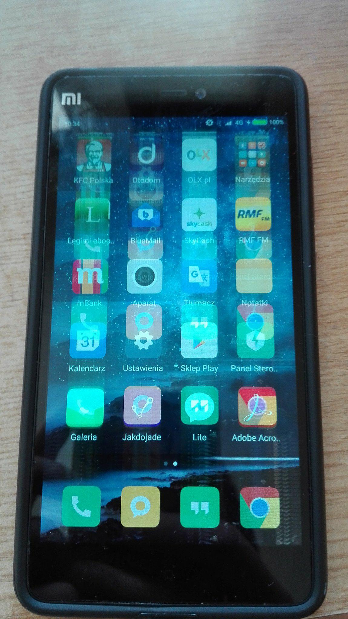

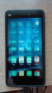

Na pomysł ze screenem wpadłem sam. Screen był ok, normalny. Wyświetlacz nie wiem skąd, serwis się zajął sprowadzeniem. Zwykły serwis telefonów u mnie w mieście. Raz już mi wymieniali wyświetlacz, wczęśniej mi pękł w kieszeni nie wiem jakim cudem, było ok po wymianie, ale mi ostatnio upadł i pękł. No i ten właśnie tak się zachowuje. Pojechałem i oddałem na reklamacje. Dam znać czy pomogła wymiana na kolejny.
Cześć, upadł mi telefon. Rozbił się wyświetlacz, w serwisie wymieniłem na nowy. Wydawało się, że wszystko ok, ale gdy wyświetlacz jest włączony ponad 20-30min to zaczyna się coś chrzanić. Podsyłam zdjęcia. Tak jakby obraz się nakłada na obraz, coś przeskakuje. Jak wygasi się telefon na pare minut i włączy, to znów przez kilkanaście minut jest ok a potem robi się to samo. Myślicie, że to wina wymienionego wyświetlacza? Jest wadliwy?
