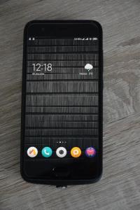

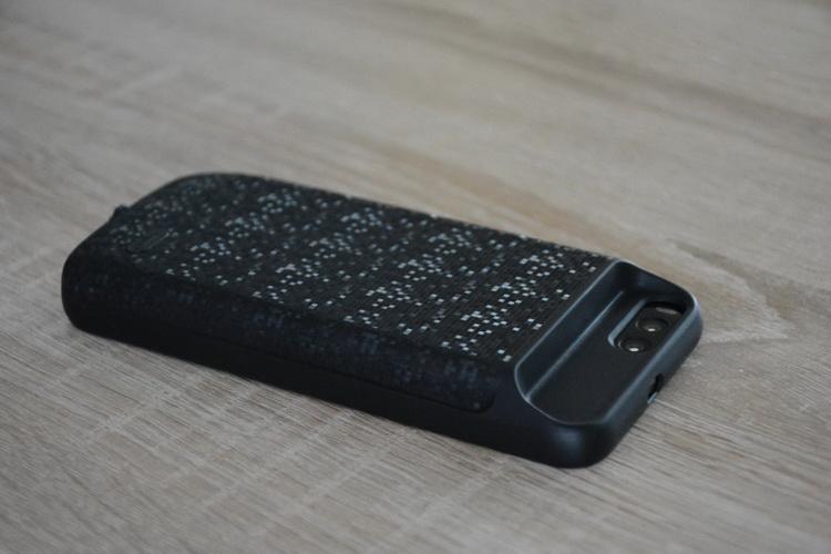

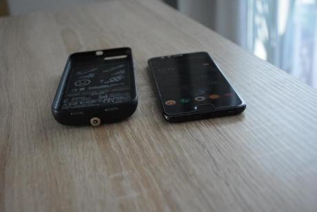

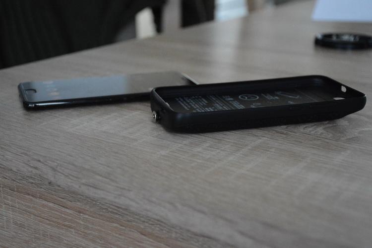

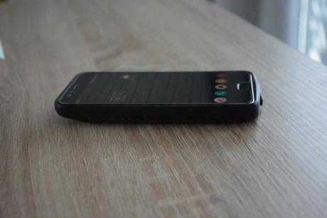

  7. Obecnie accubattery. Dodam jeszcze że kupiłem plecki z baterią, takie extended battery case i łącznie mam ok. 7000mAh Wysłane z mojego MI 6 przy użyciu Tapatalka
