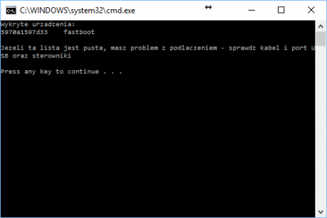

U mnie też jest wersja 11. Nie da się wybrać żadnej innej. Jednak koniec końcem zabawa ze sterownikami spowodowała, że skrypt @jarekm95 wykrył telefon. Problem jednak pozostał. Po uruchomieniu skryptu telefon zwyczajnie się restartuje i uruchamia się system. Próbowałem też ręcznie wejść do trybu download (po tej operacji ze skryptem). Nie da się. Dobrze, że noc jest długa... No dobrze..czasami warto się zresetować samemu. Skoro telefon był już widoczny dla Jarkowego skryptu...ponownie uruchomiłem mi unlock...i TADAM. Telefon jest odblokowany mimo, że nie mogę wejść w "download". Rozumiem, że mogę śmiało przystąpić do wgrywania twrp. W razie sukcesu - instaluję rom EU i jestem w domu. Dobrze myślę?:) -

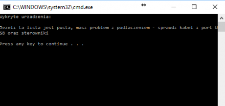

Zrobiłem jak sugerowałeś. Coś chyba jest jest na rzeczy. Skrypt nie widzi telefonu. Zgodnie z sugestią zawartą w skrypcie i w poradniku - wymieniłem kabel, spróbowałem także w innym porcie. W chwili gdy podłączę telefon w trybie fastboot system wykrywa go jako "Android Bootloader interface". Do dwóch razy sztuka jak się mówi. Pierwszy xiaomi przeszedł procedury bez problemów. Chyba na zachętę. Drugi się opiera...co za dziad Help:) -
