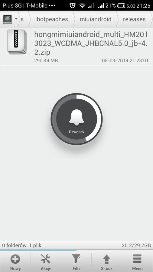

  7. Witam serdecznie, Jestem użytkownikiem RR od jakiś 8-9 miesięcy na 100 % orginała kupionego u goldwaya na ali i wiem że to nie fake gdyż trzymałem w swoich rękach już dwa fejki znajomego więc wiem jak to wygląda dobrze. Od kilku dni się zastanawiam dlaczego nie mogę załadować CWM-a tylko TWRP. Nigdy się nad tym nie zastanawiałem aż do teraz. Gdyż po zassaniu nowszego miui wyskakuje błąd w TWRP i d*pa. Przeglądając to forum oraz obcojęzyczne i próbując wszelakich metod niestety nie mogę załadować CWM-a poprzez uncle tools. Znaczy załaduję ale mam kolorowy ekran znany wszystkim dobrze. Uprzedzając pytania , mogę załadować polskie miui i en miu oraz multi miui i inne z tej strony (poprzez TWRP) https://techpunked.wordpress.com/category/xiaomi-hongmi-roms/. Ale tylko przez recovery 3e wgrywam miui pl i eng. Roota robię przez framaroot 1.9.1. Jak to wygląda u mnie gdy chce miui eng, ładuję Xiaomi Hongmi WCDMA - unbrick 5.0. Po dołączeniu do sieci widzę aktualizację z 5.0 na 17.0 i zasysam. Telefon się aktualizuję poprzez recovery 3e i gra gitara. Finalnie framaroot 1.9.1 i, gappsy miuiandroid_gapps-4.2.2-small_signed i wszystko hula. Lecz jeśli załaduję Xiaomi Hongmi WCDMA - unbrick 5.0, nastepnie hongmi-TWRP-TD-WCDMA.zip i próba aktualizacji poprzez TWRP to się wysypuje. Poprzez recovery 3e wszystko działa jak należy. Wiec jeśli chce zrobić kopię to musze załadowac TWRP, a pozniej poprzez uncle tools załadować z powrotem stockowe recovery. Czy ktoś ma podobnie może?
