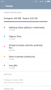

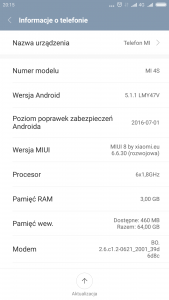

  9. Co mam rozumieć przez ten zapis? Mam problem z Mi4S . Dostępne jest tylko 8,33 Gb z 64GB pamięci i zastanawiam się jeszcze nad miflashem i oryginalnym softem. Czy wgranie oryginalnego oprogramowania naprawi partycję? Wiem, że pod mi4c jest skrypt naprawiający błąd, ale jakoś nie mam ochoty ryzykować na moim modelu.
