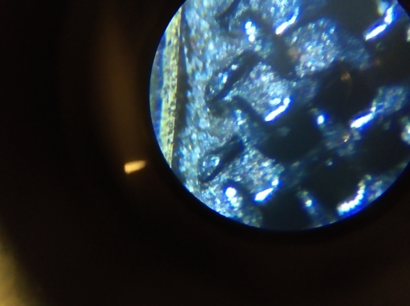

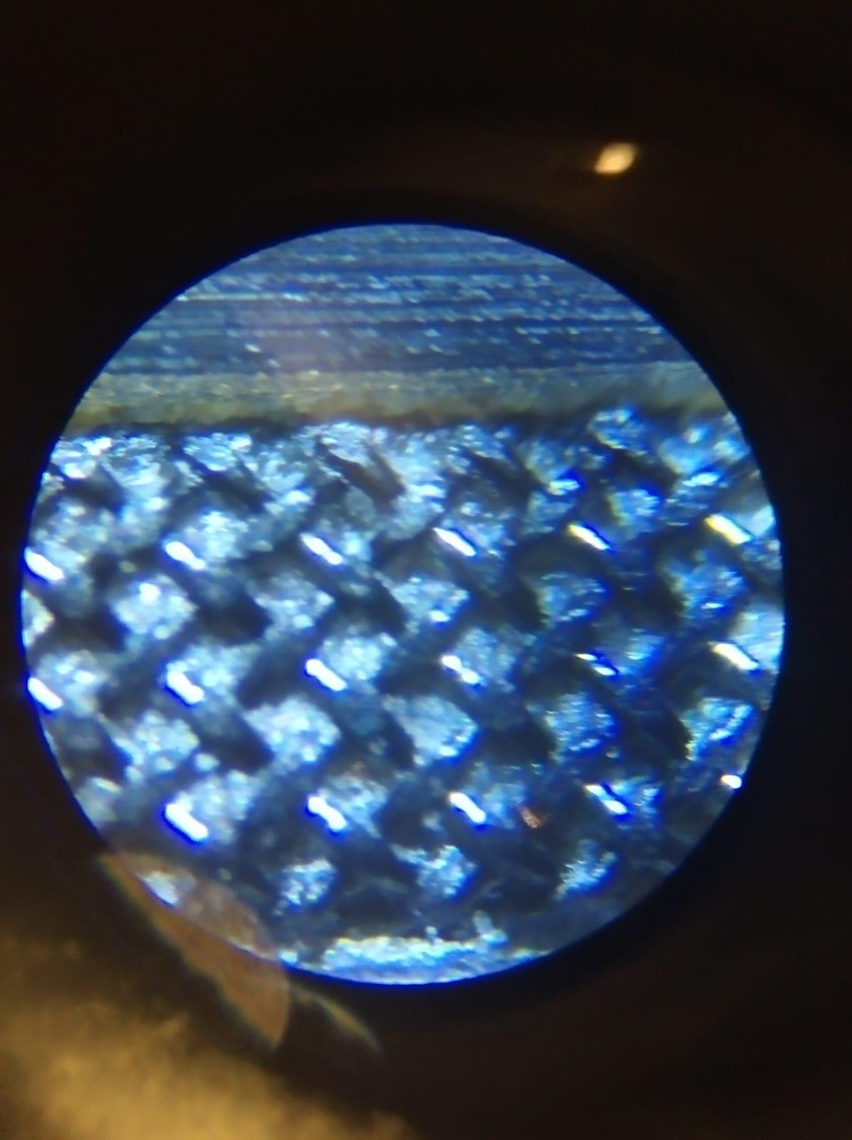

  9. Czyli wszystko wskazuje na to że jest po prostu brudny ... sprawdzę to. Aktualizacja Poniżej przedstawiam dwa zdjęcia przed i po czyszczeniu sprężonym powietrzem bezpośrednio na głośnik czynność należy wykonać 3 - 4 razy. i po czyszczeniu - załącznik. Ja potraktowałem swój telefon powietrzem o ciśnieniu 8 atmosfer Jakość rozmów powróciła Do zamknięcia.
  10. Czyli wszystko wskazuje na to że jest po prostu brudny ... sprawdzę to.
  11. Dostałe odpowiedź ... mam zabrudzony głośnik i mam się udać do serwisu celem przeczyszczenia ... Odpisałem najgrzeczniej jak potrafię! Rozumiem gdyby to był jeden przypadek ale mam znajomego dokładnie z tą samą przypadłością, więc jestem pewien że to wina softu ! Poprawka ... jednak siatka jest zabrudzona zdjęcie z załącznika, igła i odkurzacz nie dają rady... jakieś inne pomysły ?
