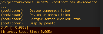

Cześć. Jakiś czas temu odblokowałem bootloader (nieoficjalną metodą), zainstalowałem CM, patch do kamery, GAPPS i... No właśnie. To ostatnie to też jakiś patch zalecany do instalacji przy ROMach bazujących na CM. Wgrałem, bo nie działał fingerprint i naprawił problem. Więcej o tym patchu? Cóż... Przy uruchamianiu telefonu zamiast loga MI, jest logo CM Do rzeczy. Chciałem wrócić do MIUI więc pobrałem paczkę z en.miui.com i spróbowałem zainstalować ją przez TWRP. System już nie wstał, logo nadal CM, ale nie uruchamia się. Nie mogę też już dostać się do TWRP, działa tylko Fastboot. Pobrałem systemy do instalacji Fastboot, ale miflash wyrzuca błąd "device is locked" i jakaś dodatkowa informacja, że nie można flashować niczego. Macie może jakieś pomysły?

Niestety nie mam dostępu do Windowsa. W wątku na forum znalazłem tutek, w którym pokazane było również jak przeprowadzić analogiczny proces na Linux/OSX, niestety próba flashowania kończy się komunikatem "Missmatching image and device". Pobrałem zarówno pakiet Global, jak i Chinese. Do Recovery nie mogę się dostać ze względu na "zbyt niski poziom baterii" jak domniemam... Podłączenie urządzenia pod zasilanie, zezwala co najwyżej na ingerencję poprzez systemowy updater. Ten jednak nie potrafi zweryfikować wgranych do pamięci archiwów... @EDIT Wgranie oficjalnego softu naprawiło problem. Dzięki za pomoc i przepraszam za duplikat.
