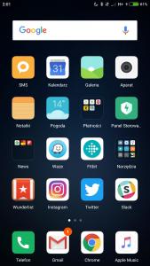

#Mi6 #Miui Global 8.5.1.0. z 7.1.1.Dwa problemy - czy można zmienić tło ikon doinstalowanych aplikacji - zdjęcie i np. Instagram, Gmail - żeby nie było białe ? Na Mi5 można było zmienić na ciemne tło...Drugi - czy na tym systemie może być problem z Android Pay ? Dzięki
