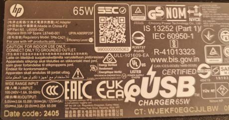

Szybkie ładowanie nie działa, ładowarka od laptopa
Lukaszlukasz odpowiedział(a) na Lukaszlukasz pytanie w Problemy techniczne
Dzięki @Acid natchnołeś mnie i sprawdziłem miernikiem. Na mierniku miało ok 1.5A ale tylko 5V. I mnie olśniło, zrestartowałem telefon i wszystko działa jak należy. Jest z powrotem 67W. Musiało się coś zawiesić. Dzięki. -
Lukaszlukasz opublikował(a) pytanie w Problemy techniczne
Hejko, Witam i pytam. Czy to możliwe? bo mnie wydaje się mało prawdopodobne ale może? Czy mogłem uszkodzić szybkoe ładowanie w telefonie Xiaomi 12 poprzez podpięcie do ładowarki od laptopa na usb-c. Czy poprostu mam pecha. Zazwyczaj ładuje telefon każda napotkaną ładowarka i nie ma problemu, jako tako to działa, raz szybciej raz wolniej, ale znośnie, często ładuje oryginalną z pudełka 67W no i jest szybkie ładowanie i to widać. Ale ostatnio na chwilę podpiołem telefon do ładowarki od laptopa i zadziałało, zrobiłem to tak dla sprawdzenia. No i jakiś czas później zauważyłem że nie mam szybkiego ładowania, ani 67W ani nawet napisu Szybkie Ładowanie. No i telefon tragicznie wolno się ładuje. Dodam ze innely telefony na mojej ładowarce 67W działają z szybkim ładowaniem a mój nie. Mój ładuje się ale strasznie wolno. Teraz się zastanawiam czy poprostu telefon ma swoje lata i gniazdko się wyrobiło czy chip sterujący ładowaniem i poprostu nastał jego koniec czy ładowarka od laptopa go zabiła. -
