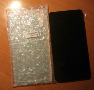

W dobrej jakości i cenie kupisz na dragon-tt. Koszt 32 dolary za ramkę z oryginalnym ekranem + dotyk zamiennik. Właśnie zamówiłem kolejny, już 5.
