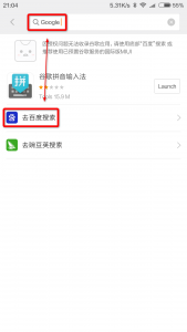

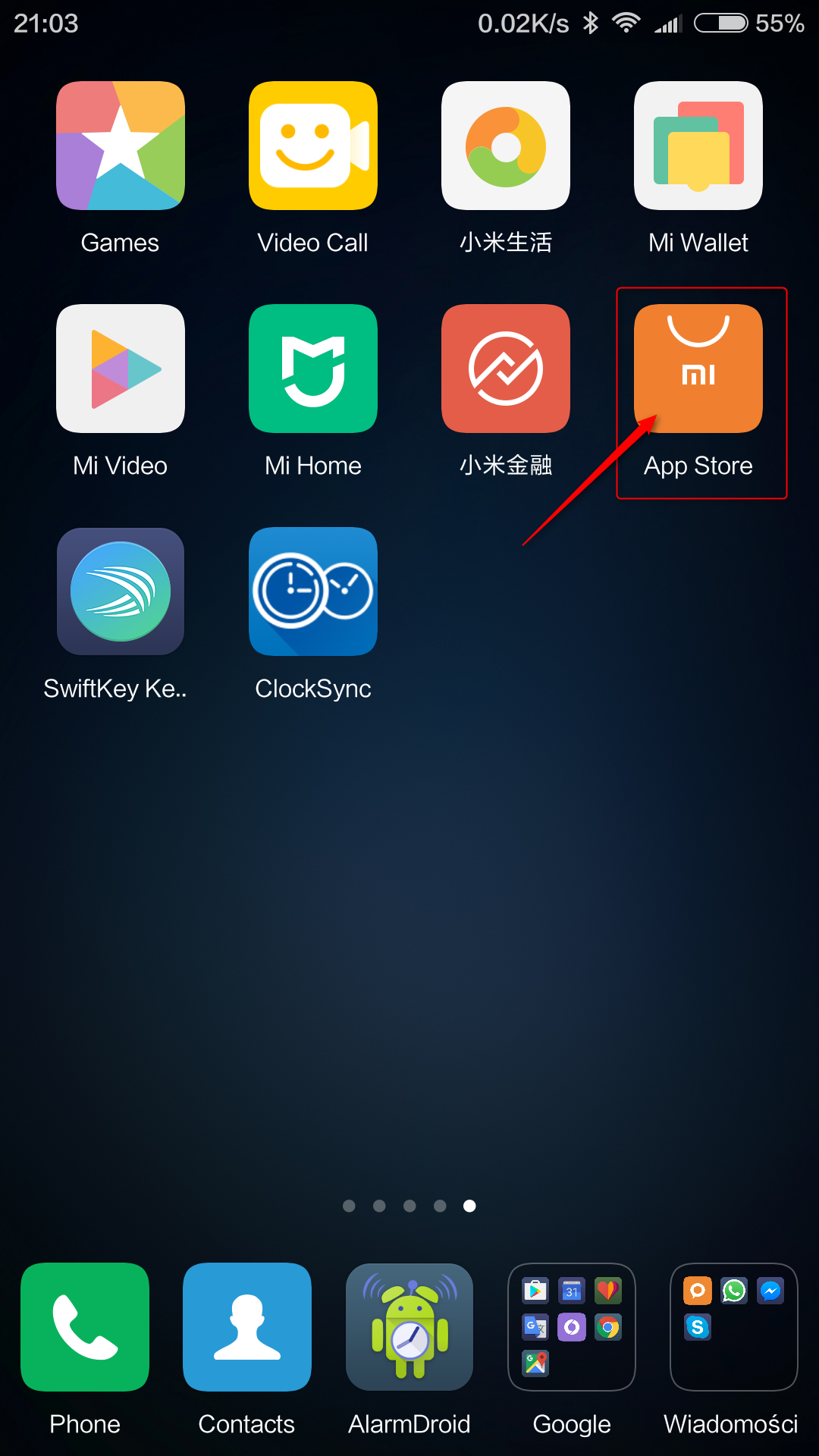

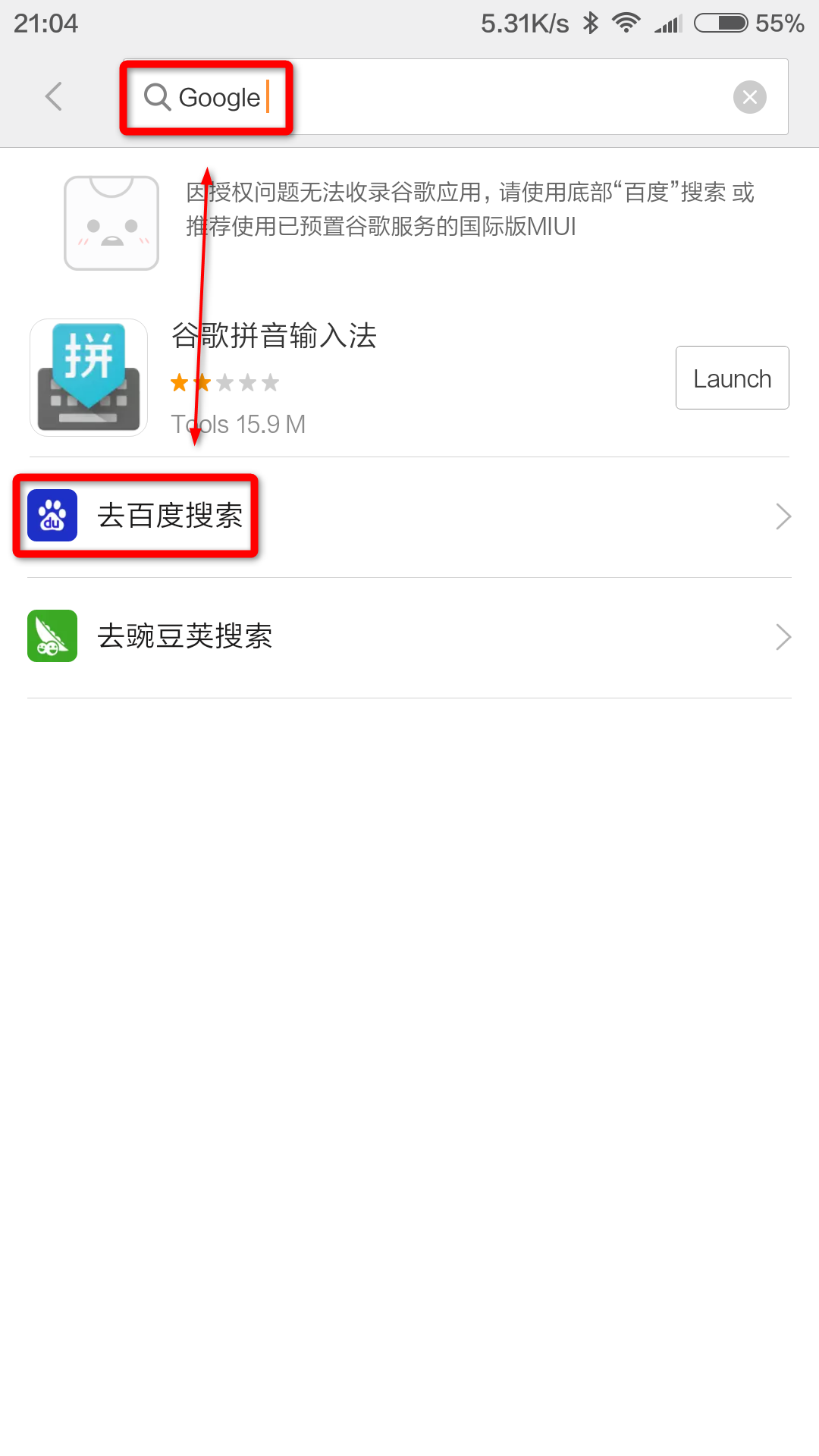

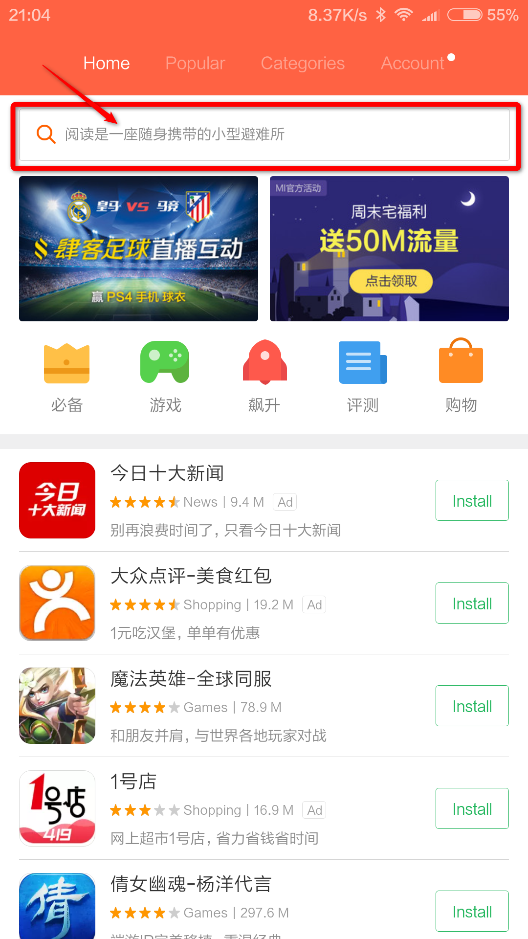

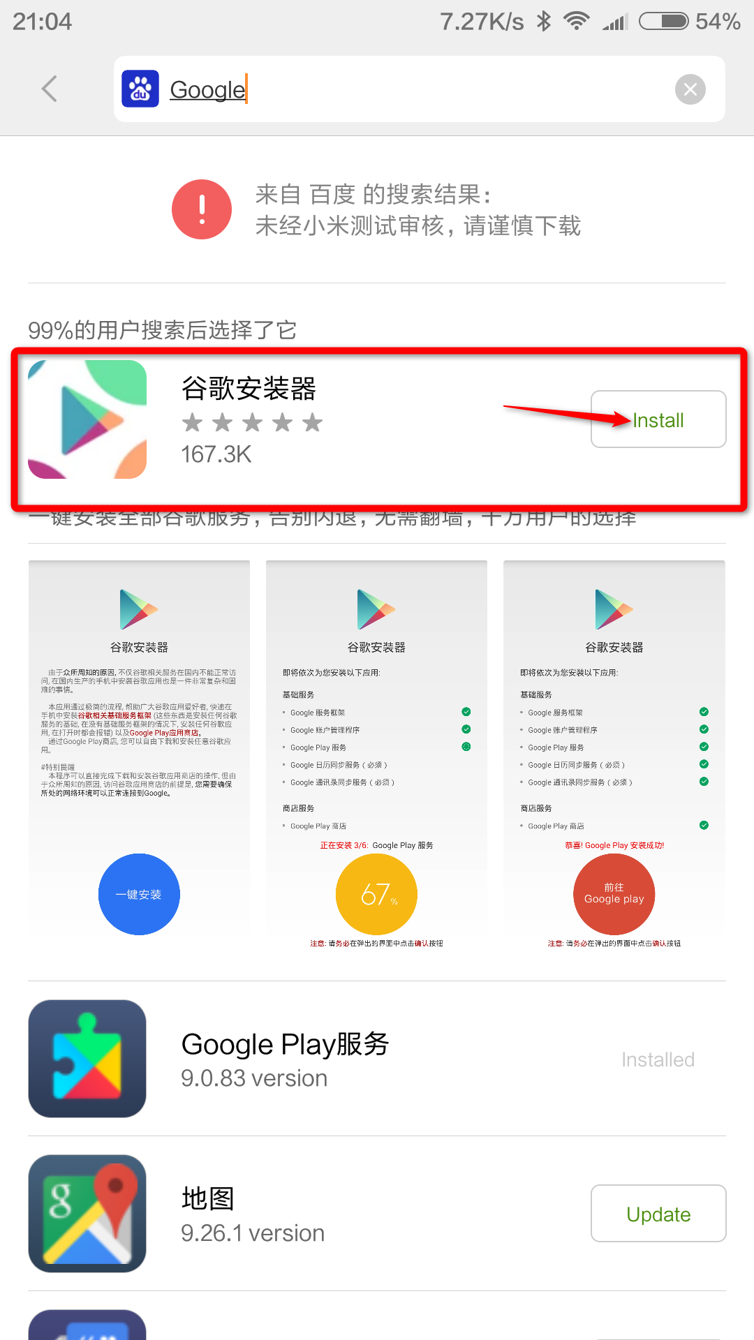

  10. Instrukcja obrazkowa: Następnie uruchamiasz tą aplikację co się zainstaluje i tam myślę, że już sobie dalej poradzisz mimo krzaków
