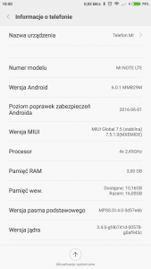

najnowszy ROM Global developer. Wcześniej miałem ROM global stable. Chciałbym zainstalować miuipolska, aby sprawdzić działanie akcelerometra, żyroskopu i czujnika magnetycznego. Bo w tych poprzednich romach nie działa. I nie wiem czy w ogóle jest to związane z romem jakimkolwiek. telefon przyszedł do mnie kilka dni temu i nie działają te czujniki

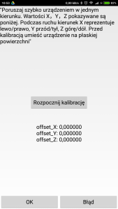

Nie działa: czujnik przyspieszenia, czujnik magnetyczny oraz żyroskop.

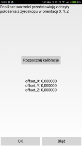

asasello opublikował(a) temat w Problemy techniczne
Witajcie, Mam problem z zakupionym Mi Note. Nie działa mi autorotacja ekranu. Oczywiście nie jest to spowodowane odznaczoną ikoną z paska u góry. Testy wykonane podają takie wartości. Proszę o informację, czy to jest wina oprogramowania czy sprzętu. Natrafiałem na różne wątki z podobnym problemem, wynikającym głównie z błędów oprogramowania, natomiast tam był problem z jednym z nich a nie ze wszystkimi przeze mnie wymienionymi. -

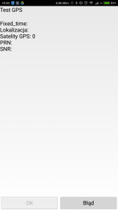

Hej, A możesz mi napisać, czy wchodząc w ustawienia poprzez *#*#64663#*#* jesteś w stanie przeprowadzić test dla akcelerometru i żyroskopu? Otrzymałem wczoraj Mi Note i nie mogę przeprowadzić testu, same zera i nic nie daje. To samo mam z czyjnikiem magnetycznym i GPS (pokazuje mnie kilkadziesiąt metrów od aktualnego położenia). Coś skopane z softem czy otwierać spór na aliexpress?- 22 odpowiedzi
