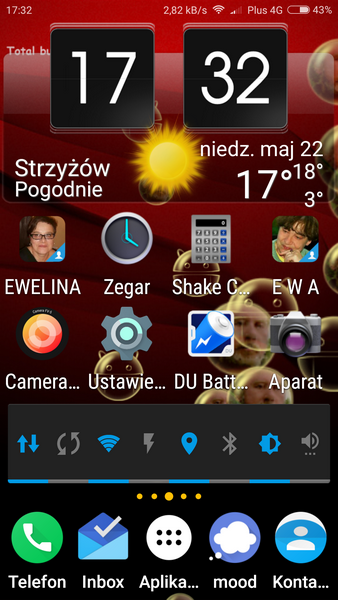

  7. No to jestem mądrzejszy. Zakłódkowałem zegar Xperia i zegar Sense Flip&Weather rano i wynik jest taki: - Xperia zatrzymała się pewnie ze 2-3 razy więc ją wywaliłem - Sense.... się na razie trzyma i nie wariuje, zostawiłem na ekranie głównym Dzięki za podpowiedź
  8. Nie bardzo wiem co masz na myśli pisząc "kłódkujesz.." a upramnienia nadaję (choć nie wiem po co zegar ma mieć uprawnienia do samodzielnego wysyłania MMSów) a co do autostartu to na pewno dodawałem tylko nie wiem czy wszystkie. Xperię wywaliłem bo po okresie jakichś 5 godzin rozpoczęła swój "taniec" z zatrzymywaniem się a teraz mam taki widget powiązany z aplikacją pogody (Poghoda XL)i za kilkanaście godzin chyba raz się zatrzymał. Do autostartu dodane to nie było - dodaję teraz.
  9. To znowu ja - niestety ta wersja również nie dała rady Redmi Note 2. Wypróbowałem jeszcze jeden zegar i też kicha. Czyli łącznie było ich cztery. Żaden ani na czasie pobieranym z sieci ani po ustawieniu ręcznym nie chodzi dłużej niż godzinę i staje. Prtzeważnie udaje sie go "naprawić" lecz wtedy to już na chwilę. Mam takie skojarzenie (niejasne), że takie kłopoty zaczęły sie po zmianie ROMu - najpierw na 6.4.7 (chyba), potem był 6.5.5, 6.5.12 i teraz 6.5.19. Zden nie daje rady. A może ktoś ma zegar, któremu Xiaomi nie straszny i działa? Poproszę - jeśli mozna - o link ewentualnie nazwę.
  10. Napisałem do programisty (chyba) za pomocą linka w ustawieniach zegara. Odpisał w tym samym dniu a odpowiedź poniżej: Sunspot Studio <[email protected]> 16:42 (16 godzin temu) do mnie Cześć, W niektórych urządzeniach aplikacja zabójca zadanie lub system operacyjny sam zabija widget aplikację zegara z jakiegoś powodu (zwykle z powodu urządzeń jest mało pozostałego wolnego RAM). Jednak w większości chińskich telefonów i niektórych modeli Samsunga system operacyjny zabija widżet, a także inne aplikacje działające w tle, nawet jeśli nie jest to naprawdę konieczne. Gdy aplikacja widget zostanie zabity, nie może już nadal aktualizuje czas i jako efekt widget wyświetla czas, kiedy został zabity. Wdrożyliśmy funkcję, która naszym zdaniem pomogą przed niepotrzebnymi zabitych przez system operacyjny. Korzysta z usługi dostępności, a system nie powinien normalnie zabić aplikacje, które wdrażają usługi dostępności. Czy możesz przetestować wersję beta aplikacji przy użyciu tej funkcji dodanej i daj nam znać, jeśli włączenie funkcji pomaga widget zawsze pokazuje prawidłową godzinę w urządzeniu? Można znaleźć w wersji beta załączony poniżej, trzeba go zainstalować ręcznie. Wszystkie inne cechy aplikacji pracują normalnie. Aby aktywować usługę dostępu, która powinna pomóc w wyświetlaniu zawsze prawidłowy czas, należy otworzyć okno ustawień zegara cyfrowego Xperia przejdź do pierwszej zakładce ( "General") i przejść do ostatniej pozycji ( "właściwy czas"). Dotknij właściwy czas iw menu, które się pojawi znajdź usługę dostępu "Zegar cyfrowy Xperia", dotknij go, a następnie włączyć go. Proszę dać mi znać, jeśli potrzebujesz dodatkowej pomocy, aby zainstalować wersję beta lub aktywując usługę dostępności. Należy pamiętać, że po zakończeniu testów i zwolnić kolejną oficjalną wersję aplikacji w Google Play, zostanie ona automatycznie instaluje się na tej wersji beta, więc nie musisz się o to martwić. Dziękuję za wsparcie - z Waszą pomocą Zegar cyfrowy Widget Xperia staną się lepiej. Z poważaniem, Lazar Dimitrov, PS. Ponieważ załączenie pliku exe nie powiodło się, chętnemu mogę przesłać go na priva. U mnie to na razie podziałało, choć jedno "zacięcie' było na pewno. Teraz wyłączyłem pobieranie czasu z sieci i zobaczę czy kuż dobrze - napiszę.
  11. W moim Redmi Note 2 jest jeszcze gorzej - zegar się zatrzymuje i trzeba mu pomóc czyli otworzyć ustawienia zegara (tam jest OK) i zamknąć. Wtedy na ekranie głównym powraca aktualny czas - niestety na jakiś okres..... Temat przerabiałem na trzech aplikacjach różnych zegarów - ostatnio mam Sony Xperia. Na belce czas jest prawidłowy, na ekranie blokady (motywie) również. Zmieniłem ustawianie (podawanie) czasu przez sieć na ustawienia ręczne lecz niestety nic to nie zmieniło
  12. Serdeczne dzięki za pomoc staruszkowi (prawie 7 krzyżyków na karku) ! Wszystko poszło OK i wszystko jest co było, jedynie zegar Xperia jakoś niue może sie wczytać (widżet) ale go mam we widżetach to z powrotem dołożę - wpierw zrestartuję. No i po restarcie się pojawił z takimi ustawieniami jakie miał. Raz jeszcze DZIĘKI
