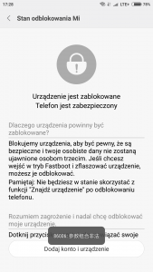

Fafkulec odpowiedział(a) na Zenderable temat w Tutoriale
Halo, chcę dodać mojego mi6 do konta Google. Jednak kiedy to robię, to wyskakuje mi coś takiego. Jest to potwierdzenie i muszę już tylko czekać 72h czy może jest coś nie tak?- 8 650 odpowiedzi

Oto wersja mojego Miui na screenie. Dostałem pozytywną odpowiedź na prośbę o odblokowanie BL, ale dalej pojawiają się schody. Próbowałem odblokować telefon przez Miui flash unlock, ale kiedy sprawdzają konta, pojawia się informacja, że konta na telefonie i to jakim się logowałem są różne. Jednak jest to niemożliwe. Tak czy siać, doszedłem do momentu, w którym chcę wgrać ROM orginalny, żeby na nim oblokować BL, ale pojawia się kolejny problem, że nie da się zainstalować żadnego według poleceń: Wrzuć Rom do pamięci telefonu i potem przez updater, wybierając odpowiedni plik Zip powinno się dać zainstalować jednak u mnie pojawia się coś co pokazałem na kolejnych screenach. Prosiłbym o wskazówki co zrobić.
