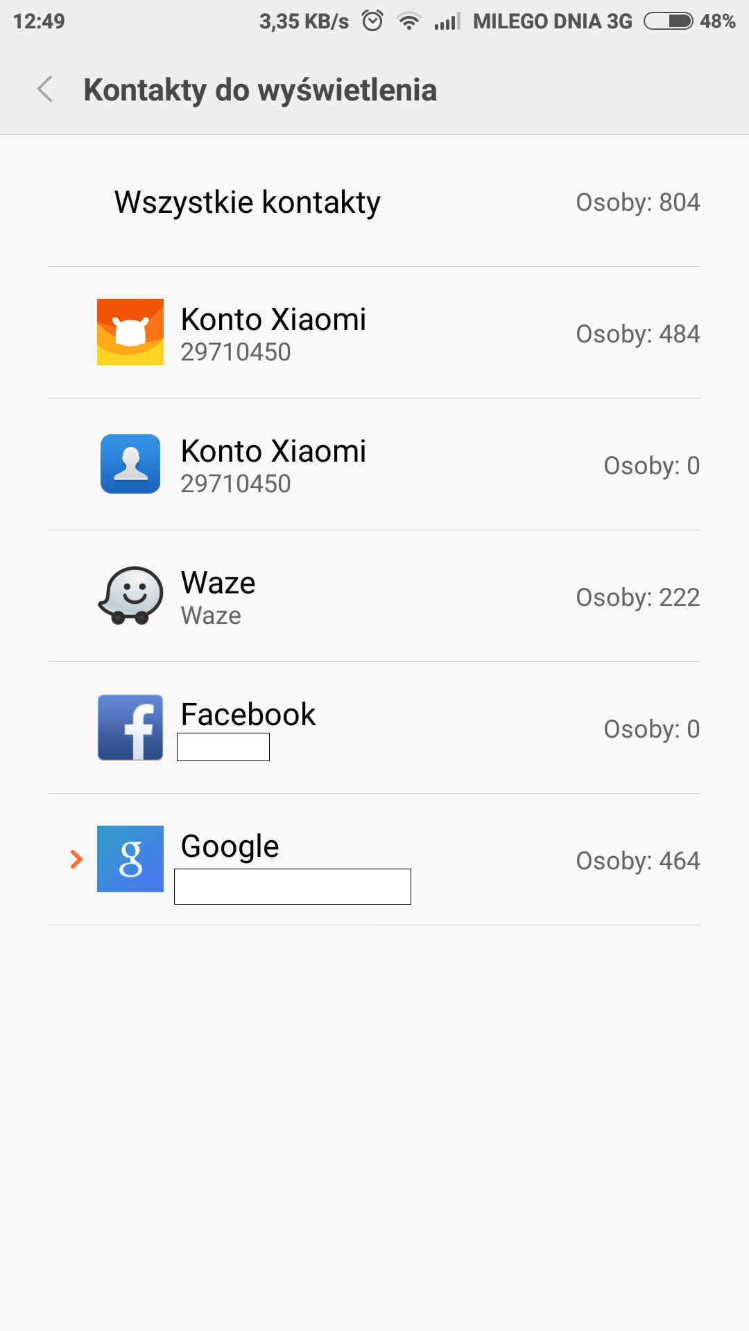

  21. Wersja MIUI: 5.11.5 Posiadany smartfon: Mi3W Opis znalezionego błędu Od jakiegoś czasu mam problem z tym, że nie działają wiadomości w chmurze, a telefon na stronie Xiaomi ma status offline. Status offline ma też usługa sms w chmurze z poziomu ustawień wiadomości. Lokalizacja telefonu jest włączona, telefon oczywiście zarejestrowany, synchronizacja sms, kontakty itd działa bez zarzutu. Dzisiaj zwróciło moją uwagę to, że przy wyborze listy kontaktów widnieje dwa razy to samo konto xiaomi. Może to ma jakiś związek z tym, że telefon ma status offline i nie działają sms'y w chmurze ?
  22. Powiem tak. Jak ja miałem ten problem czyli synchronizowało się wszystko oprócz sms i calllogs to pomogła instalacja 4.9.19. Jak widzisz to dawno było. Obecnie wszystko mi się synchronizuje tylko nie działają sms w chmurze. Od siebie mogę tylko dodać, że mam 5.6.19 i synchro działa. Może Acid coś Ci podpowie bo ja nie mam pomysłu.
  23. Problem, który opisujesz poprawiony był już jakiś czas temu. Masz najświeższy rom ?
