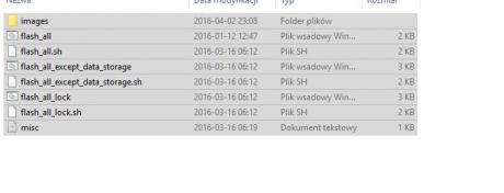

  6. Chyba wszystko robiłem nie tak Na Romie 7.1.9.0 faktycznie nie szło wejść w żaden tryb download. Zainstalowałem MiPCSuite. Podłączyłem telefon i przeszedłem w tryn Recovery (Przyciski Power - Vol+) Od razu zaczęła się ściągać aktualizacja do 7.2.1.0 Zainstalowałem - działa tylko bez google play i kilku innych rzeczy no i oczywiście całe mnóstwo chińskich śmieci. Próby zainstalowania przez updater systemowy - bez skutku - błąd weryfikacji. Próbowałem przejść na wszystkie sposoby na download mode - wszystkie opisane na różnych forach - ale udało mi się dopiero jak po prostu podłączyłem telefon włączony (nie w żadnym trybie recovery czy fastboot) i przez komendy adb uruchomiłem tryb download. No i dalej walczę A tu odpowiedź na Twoje pytanie : Nazwa pliku : ido_xhdpi_images_V7.2.6.0.LHPCNDB_20160129.0000.14_5.1_cn_48addfbcfa A tu po rozpakowaniu :

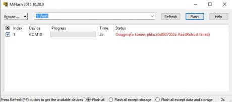

  7. Ok udało mi się wejść w tryb downolad mode. Na romie 7.2.1.0 uruchamiam normalnie android , włączam debugowanie i przez komendę -adb reboot edl wchodzę w tryb Download. Widzę elegancko sterowniki Qualcomm HS-USB QDLoader 9008 (COM10). Przy wejściu do MiFlash wykrywa mi telefon na porcie 10. Przy próbie flashowania praktycznie zaraz po kilku sekundach wyskakuje błąd : Co dalej ???

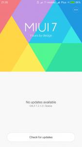

  8. Potwierdzam , nie można przejść na download mode. żadnym sposobem. Udało mi się tylko wgrać ROM 7.2.1.0 Stable (przez program MIPCSuite) ale nic więcej nie mogę osiągnąć. Przez systemowy updater z tego romu nie można zainstalować ani 7.1.8.0. ani 6.3.18 ( błąd weryfikacji). Przy próbie przejścia z trybu recovery an download mode : -komendą adb device - wykrywa telefon -komendą adb reboot edl - restartuje telefon ale wraca do androida i tak wkółko Jakieś pomysły ??
  9. Witam. Mam ten sam problem. Z syfiastego romu 7.1.9.0.0 nie można przejść na dev Global 6.3.18 ani na Stable Global 7.1.8.0. Próbuję tylko przez systemowy updater i nic. Przy 6.3.18 piszę że niezweryfikowany a przy 7.1.8.0 próbuję instalować i wraca do 7.1.9.0.0. Da się coś zrobić bez odblokowywania bootloadera ??
