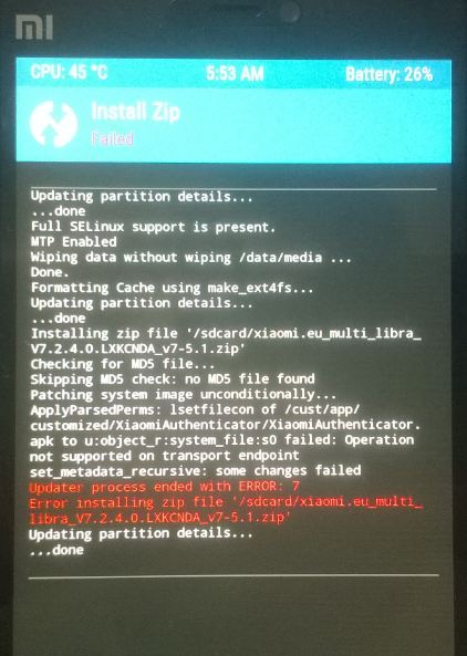

  3. Witam Mam problem z instalacja MIUI Polska. Dziś przyszedł mi Mi4C. Instalacje wykonuje wg. tego poradnika: https://miuipolska.pl/instalacja-miui-mi-note-promi4i/. Problem polega na tym że po wgraniu twrp gdy wchodzi w nie telefon najpierw nic nie działa a po jakiś 2-3 minutach wszystko zaczyna szaleć tzn. telefon w kółko wibruje i przestaje i jakby wchodzi i wychodzi co chwila z wszystkich możliwych opcji jakby było wszystko na ekranie na raz duszone i ogólnie jest wydaje mi się bardzo nagrzany (w twrp w rogu pokazuje 42stopnie cpu) Jakieś propozycje? Pobierałem już różne wersje twrp i żadna nie działa tyle że jedne szaleją a na innych nie działa dotyk. Przyszedł z wgranym MUIU 7.0 stabinle, android 5.1.1 aktualizacja: jakoś się udało ale przy wgrywaniu wyskakują błędy: jak próbuje włączyć tel normalnie to jest zacięty ma logo mi, próbowałem różnych wersji systemu i bez zmian
