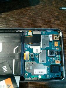

  5. W jaki sposób odpiąć baterię? Które to złącze ? EDIT: udało mi się odpiąć baterię, po jej ponownym wpięciu telefon zareagował. Świeci się dioda led kiedy tylko podłącze telefon do zasilania. PC przez chwilę widział go jako urządzenie qualcomm, próbowałem wgrać system miflashem, ale coś się zepsuło i aktualnie pc nie reaguje po podłączeniu telefonu doń.
  6. Nigdzie niestety nie mogę znaleźć tych testpointów. One znajdują się od strony wyświetlacza, czyli muszę całkowicie wyjąć płytę główną telefonu i odwrócić ją? To nie wiążę się z ponownym lutowaniem pewnych elementów? Bardzo dziękuję za zainteresowanie tematem
  7. Istnieje jakaś przystępna instrukcja jak wykonać testpoint na mi4? Na przykład ta: http://en.miui.com/thread-84580-1-1.html ? Aktualizacja: Telefon nie jest widoczny już przez komputer nawet jako nieznane urządzenie
