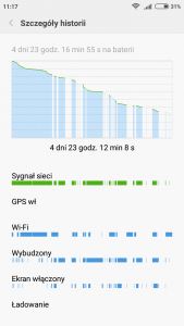

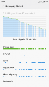

Witam, Po kilku miesiącach użytkowania Redmi3, rom 7.1.3.0 na zablokowany bootloader, nareszcie udało mi się zdiagnozować coś zjada baterię, w sposób jaki opisałem we wpisie z przed 3 miesiące (wpis załączam poniżej). Otóż za drenaż baterii odpowiedzialne jest zalogowanie do konta Xiaomi. Po wylogowaniu się z kota Xiaomi bateria już nie znika w oka mgnieniu w najmniej oczekiwanych momentach. Poniżej załączam wykres z ostatnich prawie 6 dni użytkowania. Teraz bateria wytrzymuje mi 7-8 dni, przy ok. 7-8h włączonego ekranu na 50% jasności, przy założeniu że rozładowuję do zera.

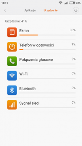

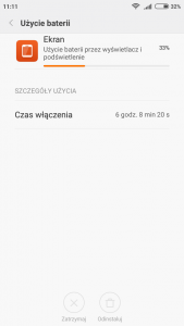

Bateria sprawuje się wyśmienicie o ile dziadowski soft jej na to pozwala i nie drenuje bez sensu w momencie kiedy tel. jest w stanie spoczynku, poniżej przykład, piąty dzień już działam i mam jeszcze ok. 30% baterii.

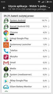

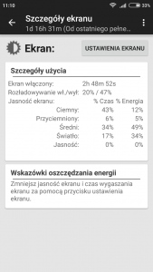

Widzę że większość ludzi narzeka na drenaż baterii po przejście na rozwojowe romy na odblokowany bootloader i m.in. z tego powodu pozostałem przy 7.3.1.0 na zablokowany bootloader. Jednak na 7.3.1.0 wcale nie jest taki super jeśli chodzi o drenaż baterii, uściślając: Mam sytuację że bateria jest w stanie wytrzymać ok. 5dni, ale zdarzają się takie momenty że nagle coś baterię zaczyna zżerać, i w ciągu 12h, na nieużywanym telefonie potrafi zniknąć ok. 50% baterii. I to jest właśnie najgorsze, bo jesteśmy przekonani że mamy np. 90% baterii, a w rzeczywistości jest już niespełna 40%. To już wolałbym aby tel. trzymał równo 1 lub 2 dni, wówczas miałbym świadomość, że muszę częściej ładować i pewność że jak wezmę do reki telefon nie używany przez pół dnia to nie będzie on rozładowany. Bateria w tym tel. jest super, ale oprogramowanie jest tragiczne, w efekcie czego staje się ona gorsza od przeciętniaków z o połowę mniejszą pojemnością. Ci to stworzyli oprogramowanie do tego telefonu powinni się wstydzić. Poniżej przykład pożerania baterii w moim Redmi 3 z dnia wczorajszego:
